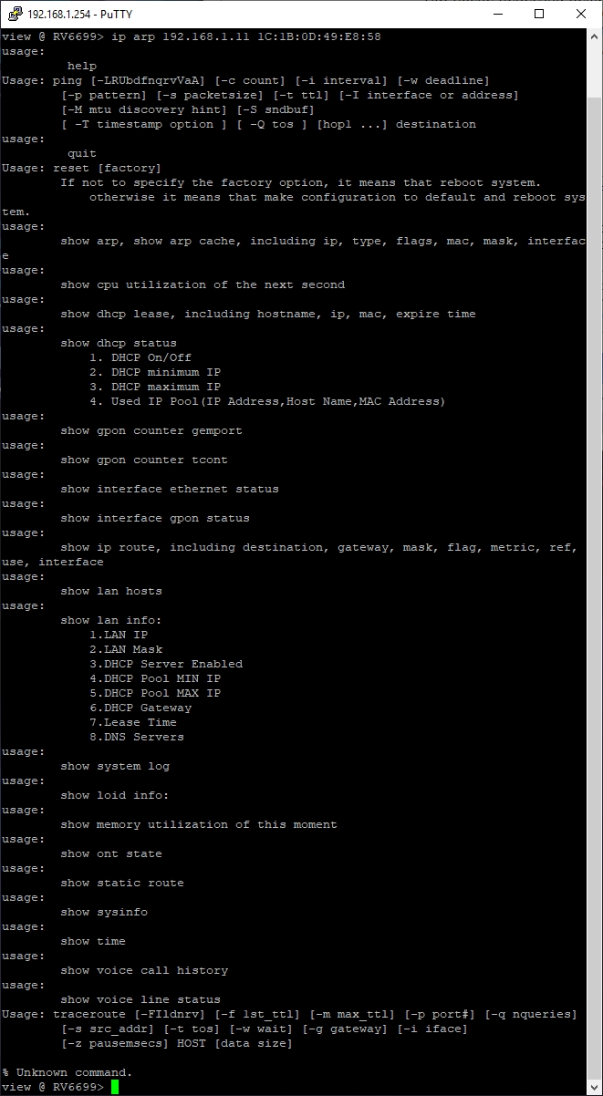

Я ошибся, у меня таки есть SSH доступ к роутеру. Какая там OS точно не могу сказать, но что-то из unix. Как мне правильно всё прописать, учитывая что IP адрес этого ПК 192.168.1.11, а его mac - 1C:1B:0D:49:E8:58?
UPD2:
Добавил arp -i br0 -s 192.168.1.11 1C:1B:0D:49:E8:58, команда прошла успешно. Правда для этого воспользовался эксплоитом авторизации под root'ом. Говорят, должно работать, но до перезагрузки. Послал компьютер в сон, через несколько часов попробую разбудить.
