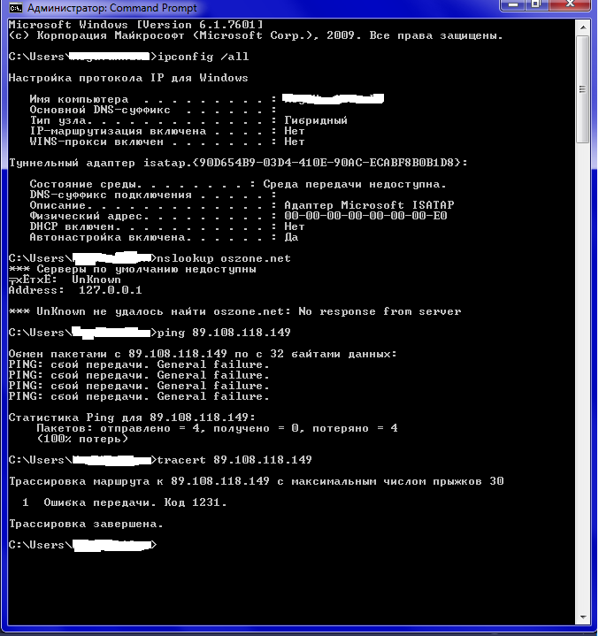

Писать он может всё, что угодно. Сама сеть работает или нет?
Выложите результаты команд при подключении к сети:
ipconfig /all
nslookup oszone.net
ping 89.108.118.149
tracert 89.108.118.149

Тип файла: png ipconfig.png
(52.2 Kb, 22 просмотров)
Тип файла: png dhcp.png
(39.0 Kb, 16 просмотров)
в том-то и дело, что нет.. подключение не работает, значок беспроводной сети в трее со звёздочкой (как будто просто показывает, что есть доступные подключения).

интересный у вас физический адрес "все нули-Е0"

Ни одно адреса и ни одного DNSa ipconfig /all не показал.

MegaVanAlex, ёлки-иголки... У вас система не видит Wi-Fi-контроллер. В ipconfig только ISATAP.

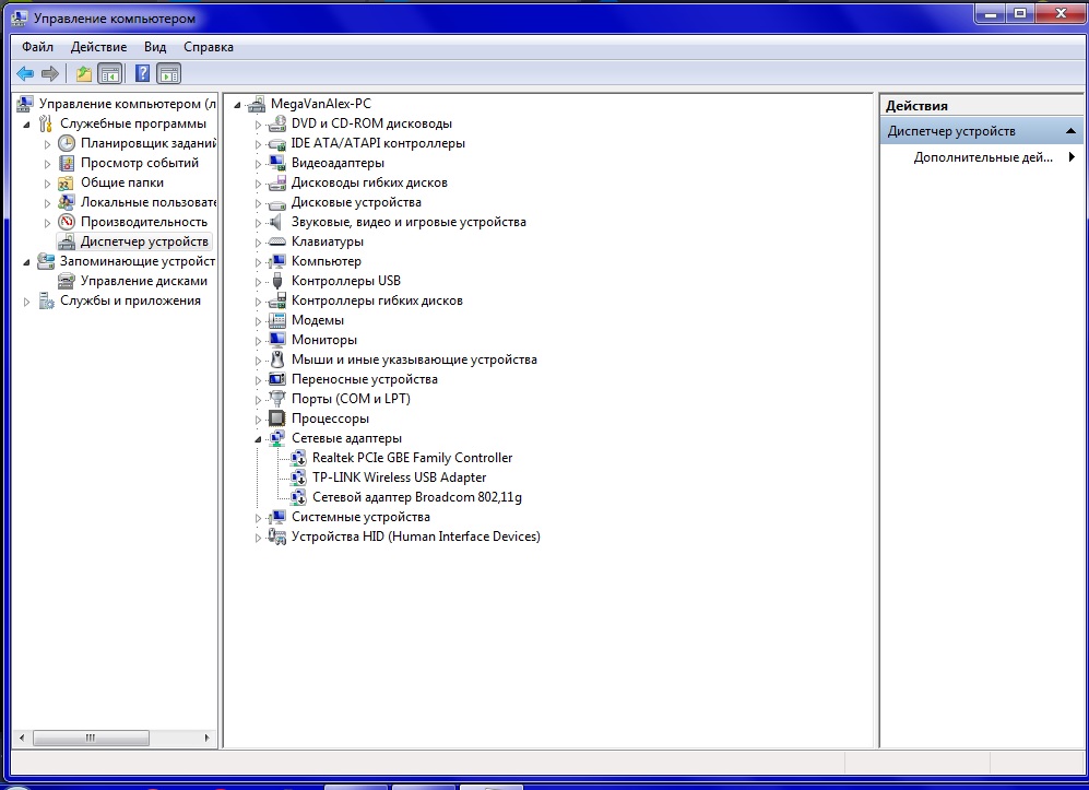

Скрин Диспетчера устройств с раскрытыми сетевыми адаптерами в студию!

Сообщения: 18
Тип файла: jpg диспетчер устройств.jpg
(146.4 Kb, 24 просмотров)

Дык, по вашему скрину Wi-Fi-контроллер выключен! А также проводная сетевая карта и BlueTooth-адаптер.

MegaVanAlex, в Диспетчере устройств — двойной щелчок по выключенному (с синей стрелочкой, направленной вниз) адаптеру — кнопка "Включить" (или "Задействовать"). И убедитесь, что стрелочка пропала.
