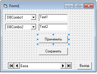

Добрый день! Хотел написать программу, в качестве шаблона использовал базу данных biblio.mdb. Есть 2 текстовых поля и два поля со списком бд, они связаны кнопкой "применить" так:
Private Sub Command1_Click()
Text1.Text = DBCombo1.Text
Text2.Text = DBCombo2.Text
End Sub
Также есть кнопки сохранить и выход.
Хотел спросить как сохранить изменения в текстовых полях - Text1.Text и Text2.Text (чтобы программа открылась с теми же значениями, что и были выбраны при закрытии)?
Заранее спасибо!

Сохраните их в ini-файле, например:

Вместо того, чтобы сохранять в процедуре Form_Unload, Вы можете делать это в процедуре обработки нажатия кнопки «Сохранить».

Естественно. Запустите проект на исполнение хотя бы один раз — ini-файл появится. Конечно, расположение его должно быть не рядом с исполняемым файлом проекта (это я только для простоты сделал, туда у пользователя тупо может не быть прав на запись), а в профиле текущего пользователя.
Цитата artemu88:
Я просто хотел на кнопку сделать (кнопка сохранить). »
Помещаете:
    INIWrite "Global", "TextBox1", Text1.Text, strPath2Ini
    INIWrite "Global", "TextBox2", Text2.Text, strPath2Ini
не в процедуру выгрузки формы Form_Unload(), а в процедуру обработки нажатия кнопки «Сохранить», только и всего.
