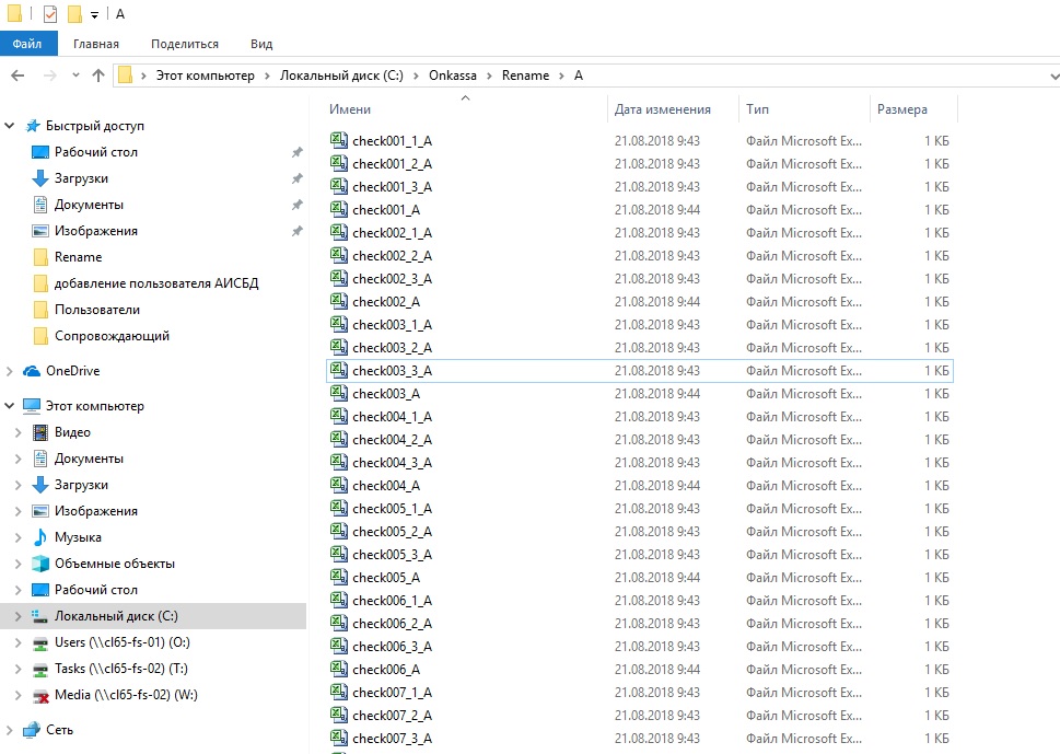

Профиль | Отправить PM | Цитировать megaloman,
Это то, что нужно! |
Последний раз редактировалось jordan_74, 21-08-2018 в 14:36. Причина: забыл картинку Отправлено: 14:23, 21-08-2018 | #49 |
Пользователь Сообщения: 60
И ещё просьба, можно модифицировать, чтобы избежать этих подчеркиваний??? К имени файла вместо _1 , _2 и т.д добавить часть имени архива!? А именно часть номера счета Наименование архива выглядит следующим образом "Расчетный счет 40702810816540044924.zip" В имени архива 407028 остается неизменным, а остальная часть меняется в зависимости от номера счета. Можно к имени добавить оставшуюся часть номера счета ,в данном случае "10816540044924" чтобы в итоге получить например check007_10816540044924_A ??? |
