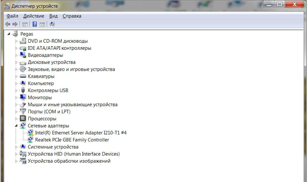

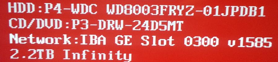

Всем привет. Гуру, подскажите…
Купил сетевую карту Intel I210T1BLK Ethernet Server Adapter (OEM) PCI-E x1 10/100/1000Mbps.
Никак не могу установить драйвера. Скачивал с сайта Интел. При запуске установки, через 5-10 сек. комп намертво виснет, выключается только кнопкой. На компьютере установлены две системы: Win 7 Ultimate и Win 10 Корпоративная, лицензия, обновлённые. На обеих системах картина одинакова. В безопасном режиме та же «петрушка». Драйвера на чипсет переустанавливал. Прошивка BIOS последняя из всех доступных. В биосе карта, вроде, видна. При установке драйверов, встроенную сетевую карту отключал и в биосе и в системе - не влияет. Конфигурация во вложении.
Можно ли что-то сделать, или материнка в принципе не поддерживает данный адаптер?

Протестировал сегодня в компьютерном сервисе сетевую карту – рабочая 100%!
Тестировалась при мне.
Сначала мастер загрузил убунту с флешки, карта определилась сразу, без каких-либо действий.
Потом загрузил 10-ку, тоже с флешки, сборку. Карта определилась сразу, в диспетчере устройств никаких проблем – устройство работает нормально.
Далее была 7-ка, тоже с флешки. Однако, в диспетчере устройств появился запрос на драйвер.
К сожалению, в мастерской не было какой-либо установленной системы на жёстком диске. Поэтому тест получился не полным, но я, хотя бы, убедился, что карта рабочая.
Пришёл домой, вставил карту, загрузился с Dr.Web Live CD, он на линуксе (с флешки). Карта работает нормально. В интернет выход есть, в домашнюю локальную сеть тоже. То есть проблем по железу нет, я так понимаю?!
Загрузился в семёрку – опять висяк при установке драйвера.
Заметил такую особенность: если включить комп и сразу вставить кабель в карту она показывает соединение (обе лампочки мигают), далее заставка материнской платы – сетевая мигает, далее заставка Windows – за 2-3 секунды перед сменой заставки Windows на экран выбора пользователей карта гаснет полностью, как будто её выключают. И всё… Такое ощущение, что загружаются какие-то драйвера, которые её блокируют.

В биосе все устройства поотключал, менял слоты, думал проблема с IRQ - бесполезно.
