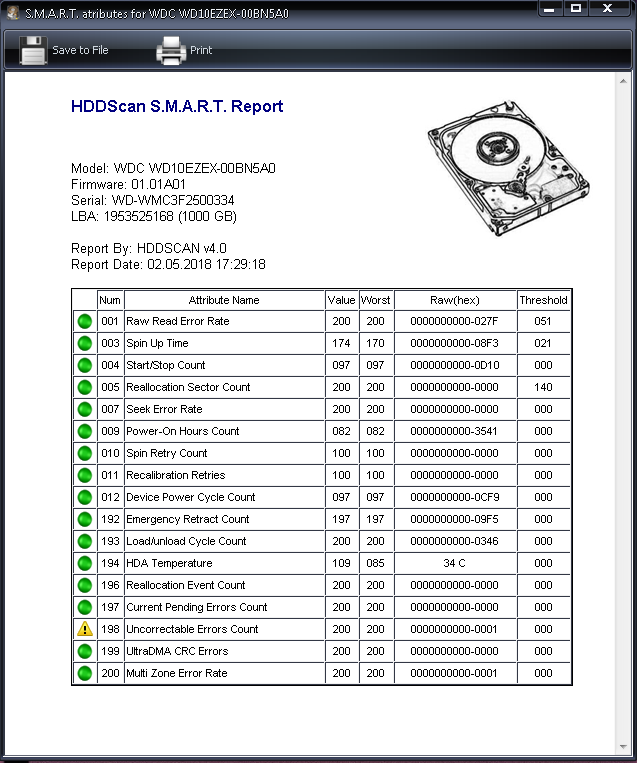

Фризы бывают из-за неполадок в работе жёсткого диска. Для начала можете посмотреть smart, например через HDD Scan, приложите скриншот окна с результатом (пример 7987987.png)

Сообщения: 12
Тип файла: png ssa.png
(88.3 Kb, 21 просмотров)

Фризы бывают из-за неполадок в работе жёсткого диска. »
ну вот тесты моего хдд http://forum.oszone.net/attachment.p...1&d=1525257058

Цитата Anonumka:
ну вот тесты моего хдд »
Криминала нет. Впрочем дополнительно ещё можно запустить тесты в Data Lifeguard Diagnostic - Quick Test на пару минут, Extended Test на пару часов.
