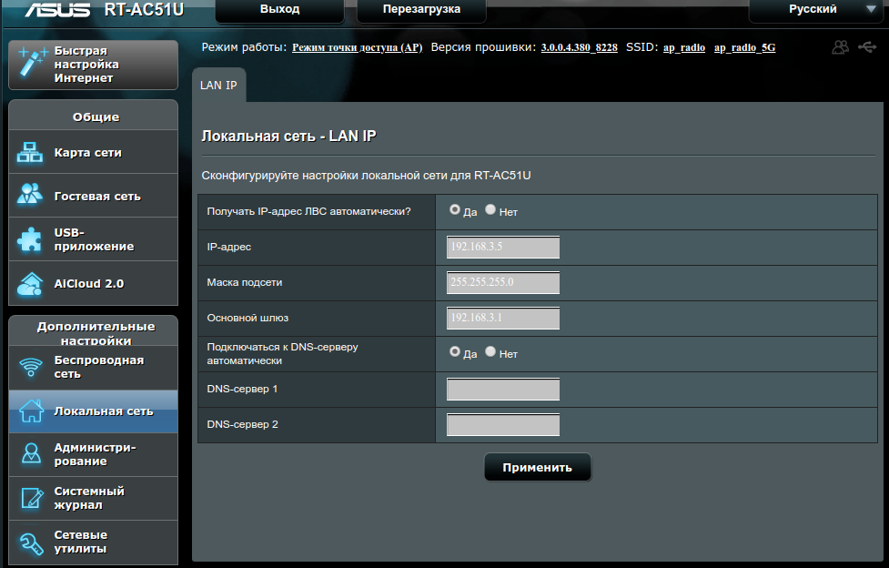

Сообщения: 116
ShaddyR, стоит главный роутер, к которому подключён провайдер и внутренняя сеть школы. Он раздаёт адреса. Остальные роутеры настроены как повторители и точки доступа, в них даже нет пункта, чтобы выключить или включить DHCP(ну насколько я вижу) Там есть только пункт в локальной сети - "Получать IP-адрес ЛВС автоматически?" И кстати, на главном роутере DHCP настроен на назначение вручную. Там прописаны устройства, которые получают назначенные адреса. Но в сети так же присутствуют устройства, у которых статика и динамика(без назначения). Слышал, что желательно делать либо везде статически, либо везде динамически. То есть не смешивать и то и другое в одной сети. Не знаю конечно верно ли это.
Вот сейчас рядом стоит стационарный комп, подключен к точке доступа через витую пару и он получил адрес в сети 192.168.1.0. К этому же роутеру подключен по wifi ноут с которого я пишу, адрес сети 192.168.3.0. Чудеса. Полезу перепроверять все роутеры, но вряд ли я в них найду хоть намёк на включенный DHCP

Отправлено: 15:28, 13-04-2018 | #7
Сообщения: 116
Тип файла: png Снимок экрана от 2018-04-13 15-50-38.png
(129.4 Kb, 15 просмотров)
Цитата ShaddyR:
при наличии нескольких DHCP никаких чудес не вижу - кто первый, того и тапки адрес. »
dhcp сервер один, он находится на главном роутере, к которому подключены все остальные устройства. В сети присутствуют повторители и точки доступа(устройства, которые настроены режимах повторителя и точкой доступа) Вот в этих устройствах в таких режимах работы нет возможности включить, выключить или настроить dhcp. Вот я и не могу понять, как при одном dhcp серваке, компьютеры могут получать адреса из разных диапазонов.
