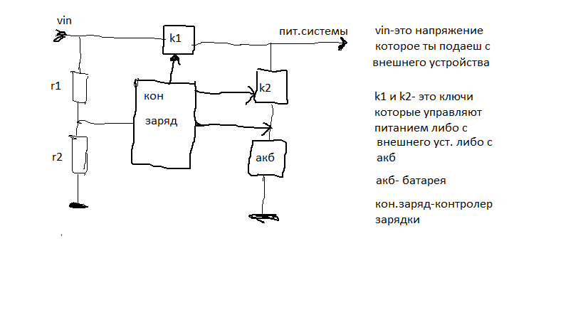

Отправлено: 23:07, 30-03-2018 | #4
Сообщения: 391
Благодарности: 44
Тип файла: gif контролер зарядки.gif
(10.2 Kb, 43 просмотров)
смотри это принцип питания ноутбука
Отправлено: 06:04, 31-03-2018 | #5
Сообщения: 3
Цитата andrey64:
смотри это принцип питания ноутбука »
Судя по схеме,как будто контроллер полетел...Но полетел не совсем,а типа его поглюкивает, типа коротыш когда у него мозги едут получается?)
Отправлено: 12:32, 31-03-2018 | #6
Сообщения: 391
Благодарности: 44
Цитата Floki:
типа коротыш »
на коротыш не похоже.отнеси в хороший сервис и не парься либо ищи схему или часть схемы на свой ноут а дальше сам знаешь
