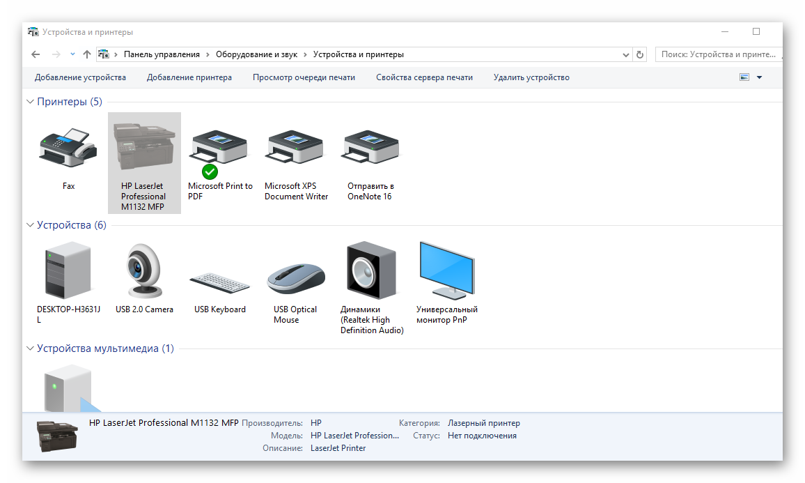

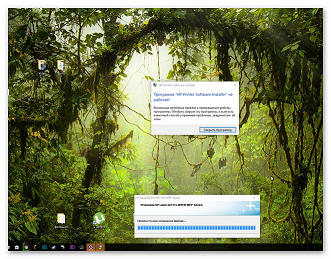

уже давно при установке на виндовс 10 этого мфу всегда была ошибка но все работало,теперь если установить драйвера то ощибка что hp software installer не работает,нажимаеш закрыть и все печатает,стоит выключить мфу или перезагрузить комп то пишет что устройство не подключено
что делал: 1.заменил кабель усб 2.полностью удалял все дрова,чистил папки,удалял с реестра 3.на второй системе хп все работает драйвера вот эти ставлю получается проблема в по,может кто сталкивался,помогите решить |

Профиль | Отправить PM | Цитировать 1.пробовал вручную добавлять драйвера указывая путь к файлу inf
2.универсальные драйвера не помогло 3.удалил все дрова и заново поставил,как всегда ошибка инсталлера,потом посмотрел и оказалась неккоректно установлены дрова для p1130 на скрине видно после перезагрузки все вернулось как было,статус не подключен ![]() |

сейчас обновил виндовс 10,заново запустил установщик,как всегда ошибка и как всегда печатает,выключил принтер и заново включил и все-статус выключен,если удалить дрова и заново установить то печатает,хоть сто раз его удаляй и заново ставь,но это неудобно |
