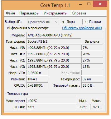

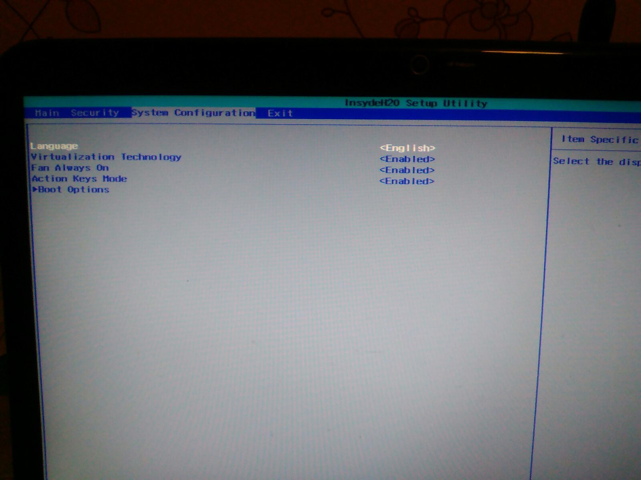

На днях отдавала ноутбук в сервисный на профилактику, позвонили, предложили еще заменить кулер, поставили для HP 683193-001 (раньше стоял ADDA AB6605HX-TDB, не родной). Дома обнаружилось, что работает очень громко, как при нагрузке, хотя Core Temp показывал 30-35 градусов. SpeedFan выдал 4200 оборотов. На программу не реагирует, крутится на максималке. Через биос настроить тоже не получилось-нет меню. Хотя показывает что автоматическая регуляция включена. Вопросов три:
1 В чем все-таки дело?
2.Что делать, если денег на другой кулер и мастера нет, а сама разобрать не смогу?
3.Если оставить как есть, на пару месяцев, не будет ли вреда ноутбуку( т.к. в принципе беспокоит только шум)?
Скрины, на всякий случай.

Цитата Acomys:
1 В чем все-таки дело? »
при одном и том же напряжении на разъемах у кулеров они дают разные обороты. Вам для комфорта нужен родной куллер или этот через резистор подключать (методом проб и ошибок приколхозят в сервисе)
Цитата Acomys:
2.Что делать, если денег на другой кулер и мастера нет, а сама разобрать не смогу? »
копить деньги
Скрины, на всякий случай. »
Ничего нет плохого если ваш проц и видюха чуть холоднее чем запланировали инженеры ноута.
