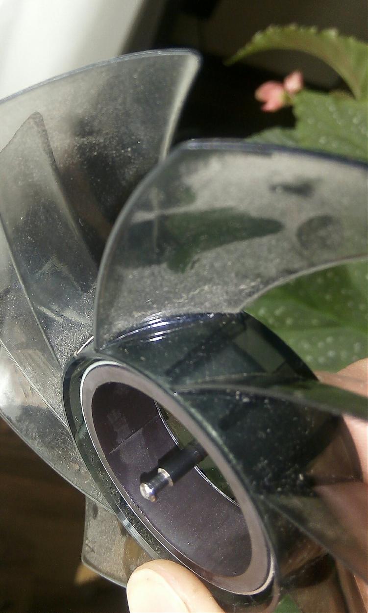

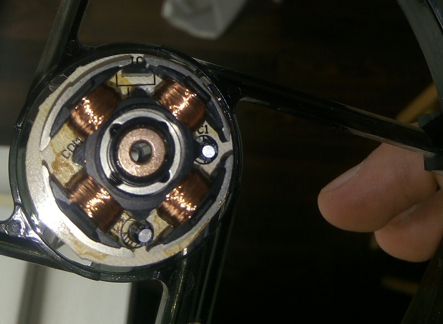

Всем привет. Это опять я, вообще купив даво радиатор для проца Neptwin v2 ч сразу решил поменять кулера на кулермастер Jet Flo 120m, а те родные от радиатора поставил назад, вообще так, один из их изначально сильно шкрябал ( фото #1) в некоторых положениях как будто работает на сухую, хотел разобрать, а там все запаяно, как будто одноразовый (фото #2)
Что можно сделать и как разобрать ?

Там незачем разбирать. Промыть всё и смазать подшипник.

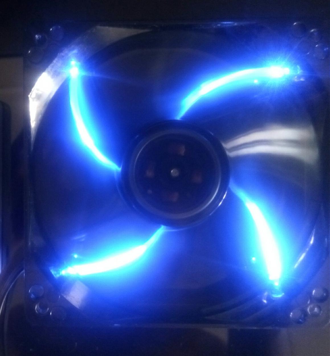

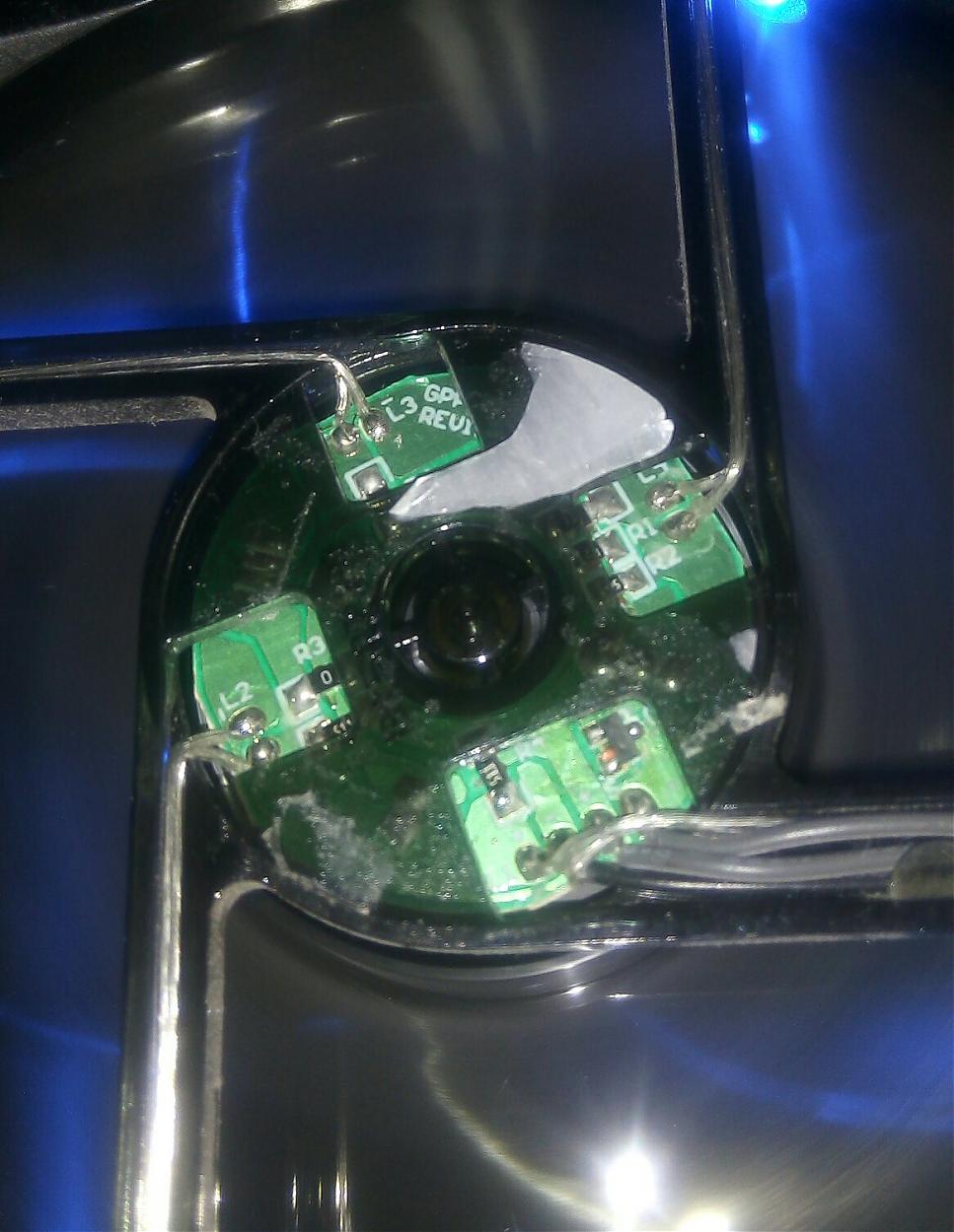

Вообщем так, я сзади просверлил маленькую дырочку и этим сверлом выбил вертушку, что я увидел, вертушка походу находится стопороное колечко ( или втулка )далекоо внутри в этой пластиковой впаяной заглушке которую пришлось сверлить, внутри на плате сто раз засохшая смазка, а сама втулка сухая, итак вопрос, можно ли использовать в качестве смазки силиконку, и как Вы считаете нужно ли убрать ( высверлить ) ту заглушку ? ( фото прикладываю )
Отправлено: 13:36, 15-08-2017 | #6
Сообщения: 116
Докладываю, сам все решил ( не дожидаясь ответа), может кому пригодится
1.Я высверлил тоненькое отверстие и выбил сверлом вентиль.
2. Высверлил до конца того стопорного колечка ( пластикового) потом ( на пока) смазал силиконом
3. Сделал стопорное колечко аналогичное другим винтелям, и взял пыльник/заглушку из другого вентиля. И все.
Но почему то все равно подскреживает, видимо что то с самой втулкой...или смащку погуще нужно...
