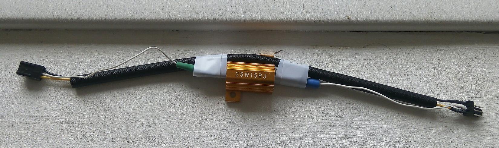

Всем добрый день. Была у меня как то охлаждающая подставка для ноута, у нее сгорел регулятор оборотов, так вот вентиль остался, он работает от 5 вольт, один дует как три 200мм для пк.И тут я подумал прикрутить его к системнику так как у Нас жара в городе +42 (системник мощный, собирался мною для визуализации интерьера) И вот такой у меня возик вопрос.
Можно ли к этому вентилю 5в сделать регулятор оборотов и запитать к пк ? Забыл написать корпус NZXT Phantom Бп Chieftec 750w |

Профиль | Отправить PM | Цитировать Ребята прошу помощи, сегодя преобрел сей резистор, все собрал, НО ПОЧЕМУ ТО НЕ ЗАПУСКАЕТСЯ ВЕНТИЛЬ, что при мин. напояжении что и на 5 в, только слега подвывает . ЧТО МОЖЕТ БЫТЬ ? фото прикладываю

Профиль | Отправить PM | Цитировать Все заработало был кабель слишком тонкого сечения.
