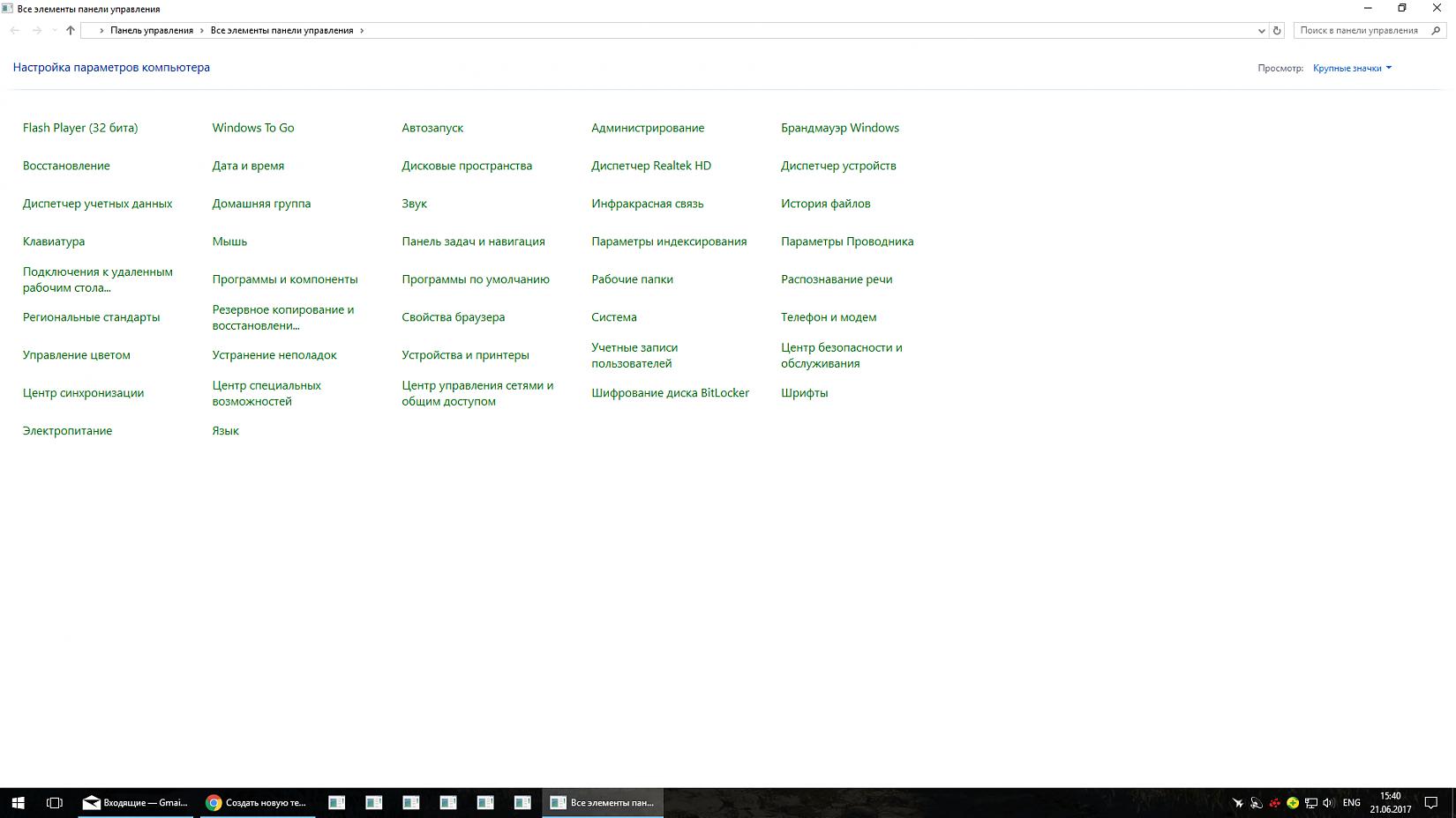

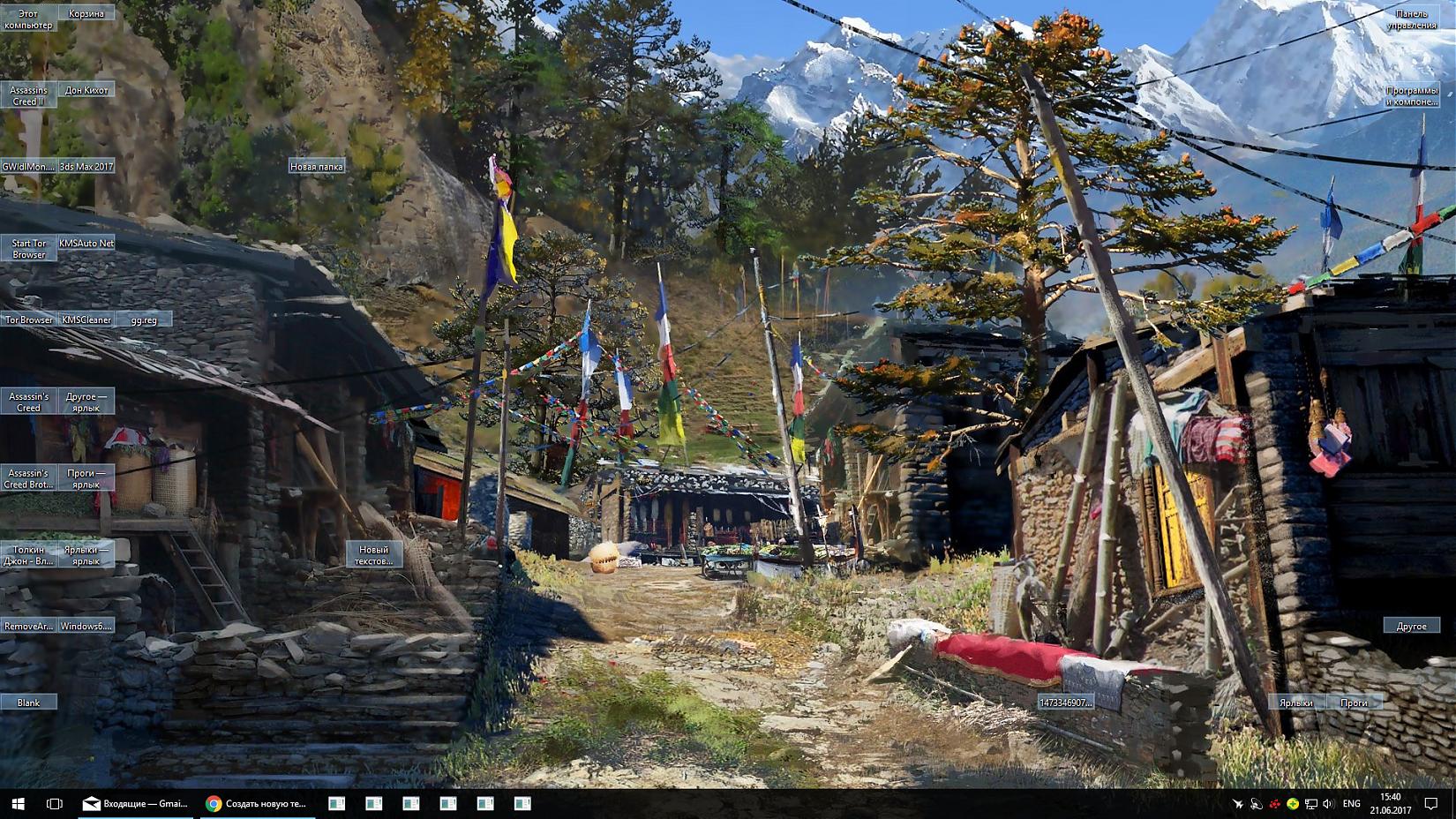

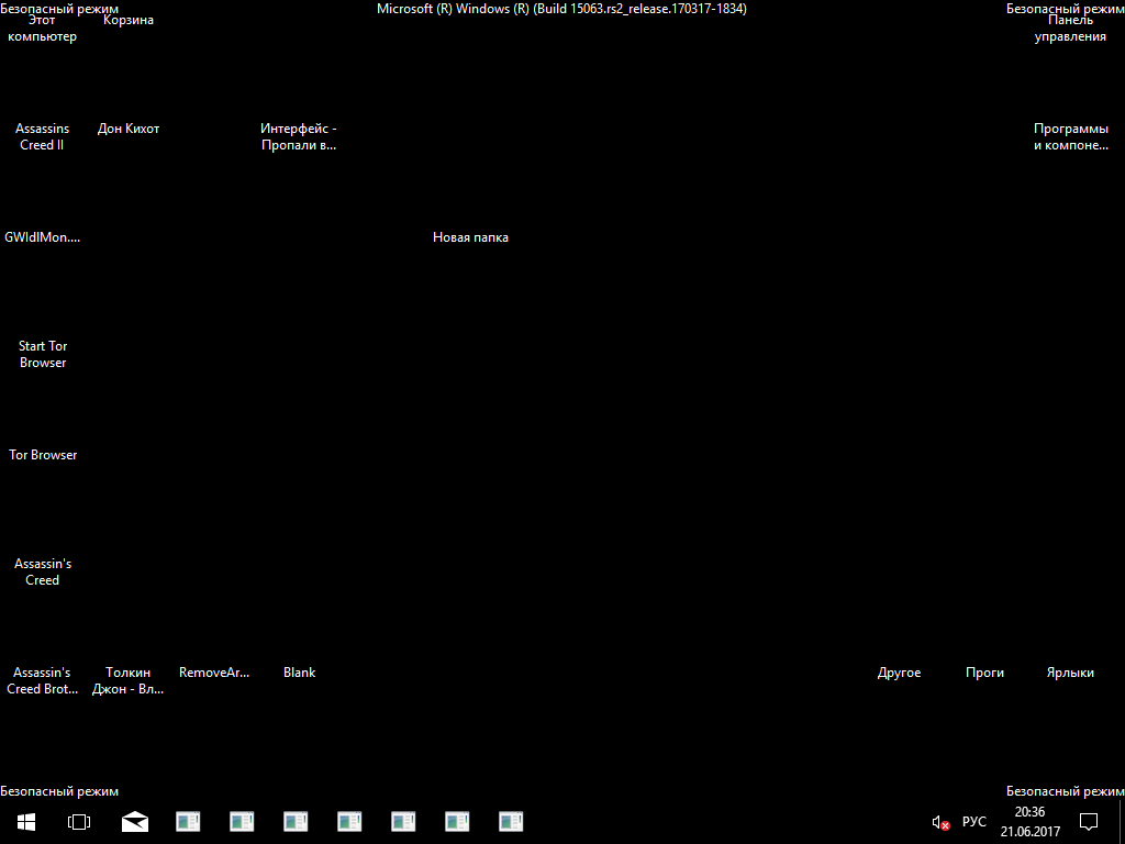

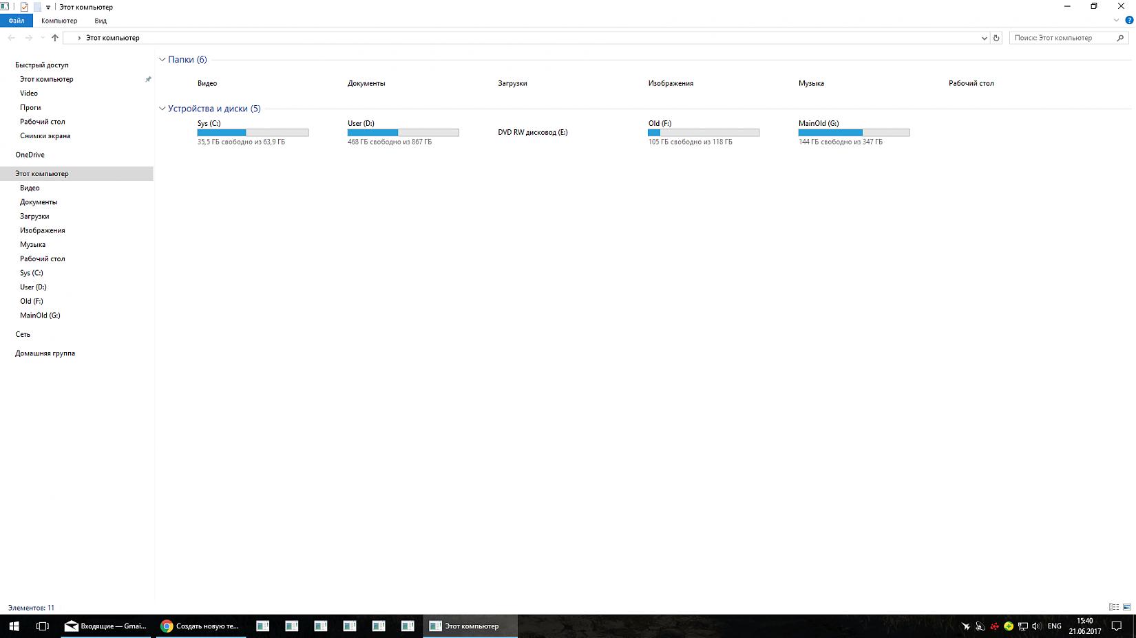

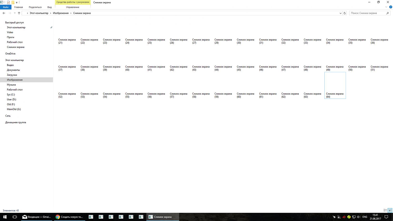

Пропали все иконки, подробности во вложениях. Все способы которые искал не помогли. В дополнение к этому не открывается меню 'Свойства' файлов и папок, и при попытке запустить точку восстановления выдает ошибку 0x8000FFFF. Это появилось после попытки установки 3ds Max. Антивирус молчит. Стоит последняя обнова. Помогите, а то переустанавливать не хочется

makar1212, наблюдается ли проблема в Безопасном режиме?
Отправлено: 20:17, 21-06-2017 | #5
Сообщения: 3
Тип файла: png Снимок экрана (66).png
(22.1 Kb, 40 просмотров)
Ага
