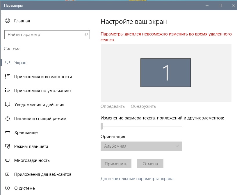

К Windows Server 2016 Standard подключаются пользователи через удалённый рабочий стол для работы в 1С.

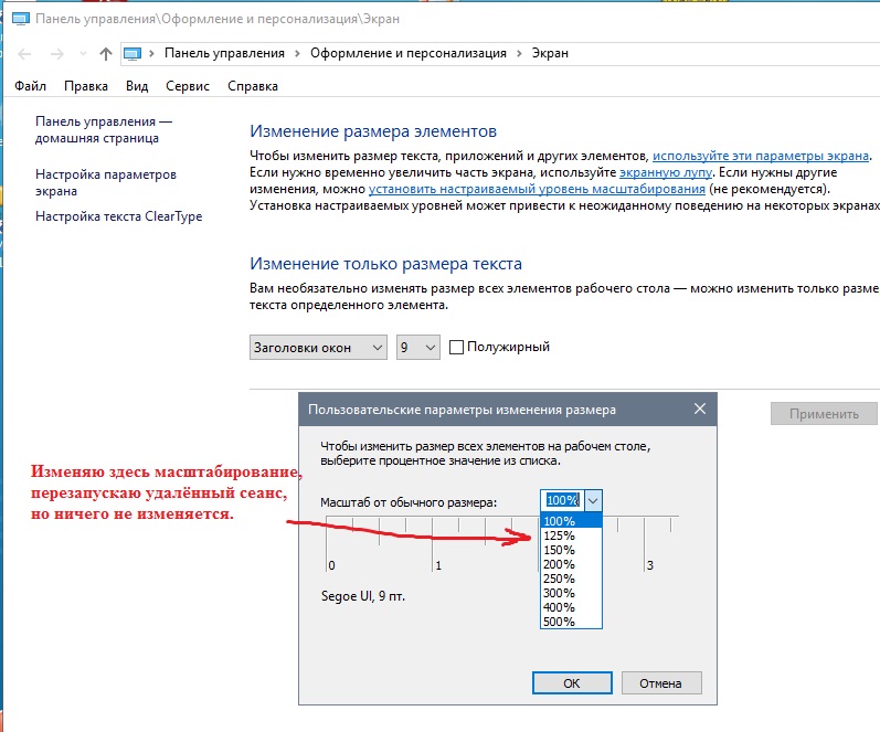

Имеется необходимость изменить масштабирование для пяти пользователей. В Windows Server 2016 Standard данная настройка имеется: 1. Правый клик на Рабочем столе->Персонализация->Темы->Параметры темы->Экран Здесь ползунок заблокирован и ничего поменять нельзя 2. Правый клик на Рабочем столе->Персонализация->Темы->Параметры темы->Экран->Дополнительные параметры экрана-> Дополнительные изменения размера текста и других элементов->Установить настраиваемый уровень масштабирования Здесь масштабирование изменить можно, но при перезапуске сеанса ничего не изменяется. В Windows Server 2008 R2 Standard была такая же проблема, необходимо было поставить hotfix и всё прекрасно работало. Возможно hotfix просто менял или добавлял какой-то ключ реестра, а может и ещё что-то делал. Не думал столкнуться с такой же проблемой в Windows Server 2016 Standard. Может ли кто-нибудь подсказать, как отключить заблокированную функцию масштабирования в Windows Server 2016 Standard? |
