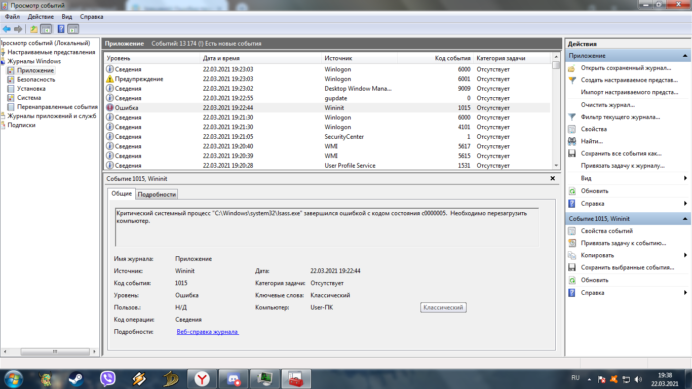

Такая же ошибка происходит, уже второй день пытаюсь починить, но ответов нет, код ошибки бывает как на картинке и 255, помогите пожалуйста!
