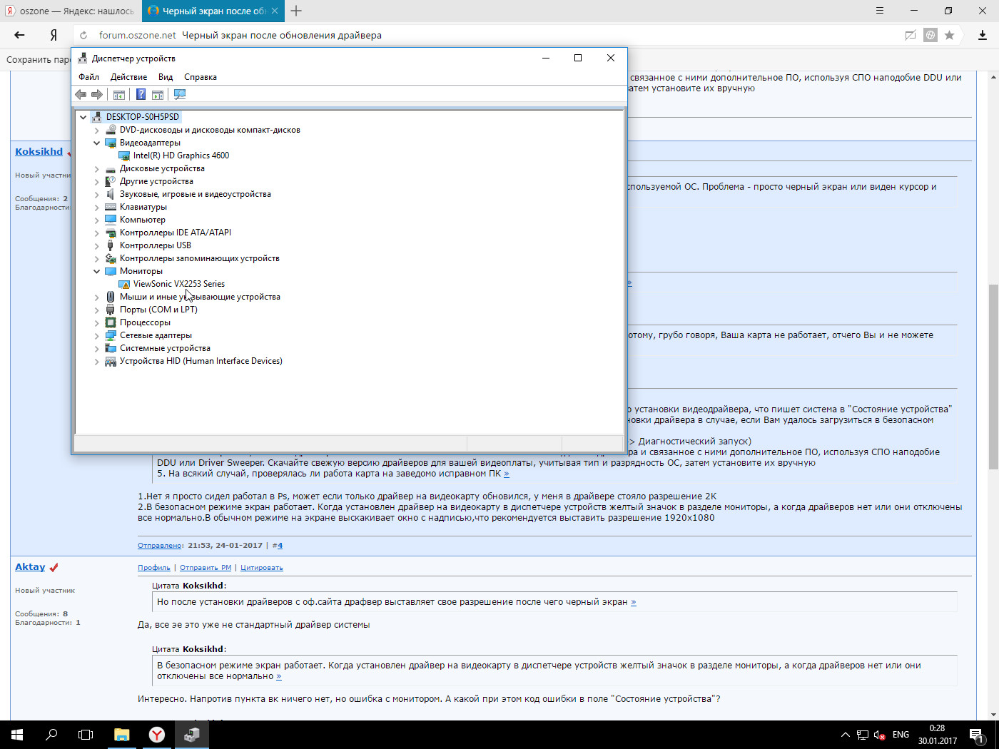

2.В безопасном режиме экран работает. Когда установлен драйвер на видеокарту в диспетчере устройств желтый значок в разделе мониторы, а когда драйверов нет или они отключены все нормально.В обычном режиме на экране выскакивает окно с надписью,что рекомендуется выставить разрешение 1920x1080 |

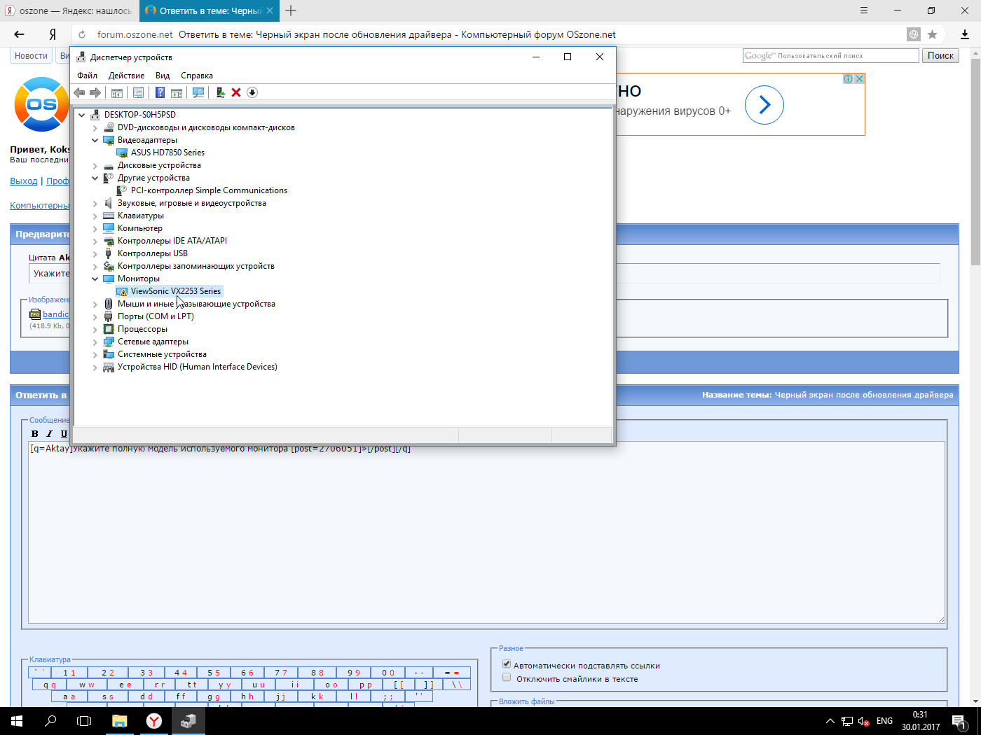

Профиль | Отправить PM | Цитировать Koksikhd, также я Вас просил указать код ошибки в поле "Состояние устройства". Судя по модели монитора, Ваше стандартное разрешение - fullHD, а 2K, вероятно, было выставлено через VSR в настройках драйвера видеокарты. Все же, попробуйте, как я уже говорил, вначале установить драйвер монитора, затем видеодрайвер

Профиль | Отправить PM | Цитировать Цитата Aktay:
