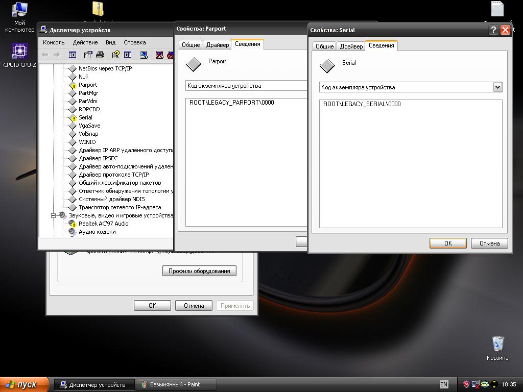

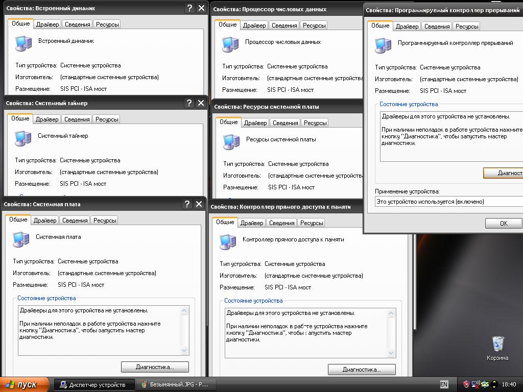

Профиль | Сайт | Отправить PM | Цитировать Обманул я вас на счёт драйверов на (чипсет?), сегодня нашел кое что вот, только где взять драйвера например - не знаю. Посмотрите что к чему? Скрины прилагаю
ACPI\PNP0800\4&3A9A8C3E&0 - Встроенный динамик ACPI\PNP0100\4&3A9A8C3E&0 - Системный таймер ACPI\PNP0C01\4&3A9A8C3E&0 - Системаня плата ACPI\PNP0C04\4&3A9A8C3E&0 - Процессор числовых данных ACPI\PNP0C02\4&3A9A8C3E&0 - Ресурсы системной платы ACPI\PNP0C02\4&3A9A8C3E&0 - Контроллер прямого доступа к памяти ACPI\PNP0000\4&3A9A8C3E&0 - Програмируемый контроллер прерываний ROOT\LEGACY_PARPORT\0000 ROOT\LEGACY_SERIAL\0000 |
