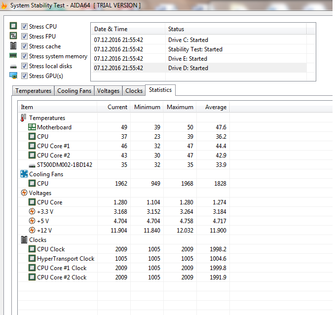

Цитата ElinaMichal:
Как определить температуру в нагрузке? »
Проведите стресс-тест Аида с отмеченными всеми галочками. Через 10 минут сделайте скриншот вкладки "статистика" и выложите

Отправлено: 20:58, 07-12-2016 | #8
Сообщения: 16
Тип файла: png аида.png
(63.9 Kb, 21 просмотров)
Статистика Аиды в прикрепленном файле

Дед
Сообщения: 40597
Благодарности: 9332
ElinaMichal, Мультиметр есть? Аида показывает, что напруги в БП проседают сильно. Надо проверить.
