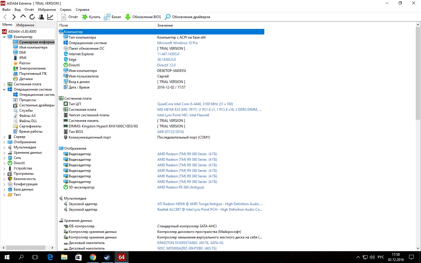

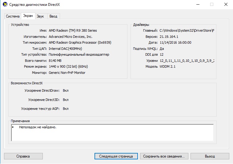

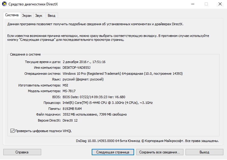

Здравствуйте. Мучаюсь с проблемой уже около полугода, но компьютер временно не могу сдать в сц.
Проблема -
Играя в абсолютно любые игры, работа в SolidWorks или в PDM системе, через случайное количество времени ( от 5 мин до получаса) все зависает, появляется белый экран, курсор меняется на загрузку, отвисает.
Проблема пошла пол года назад с ошибки видеодрайвера. Ставил все рабочие версии за последний год - результата не было. Повышал электропитание, закрыл при работе или играх все лишние приложения, ставил delay time с 0 на 8 в реестре (в итоге раньше были зависания мертвые, сейчас отвисает). Проблемы с видеодрайвером пропали после переустановки шиндоус. ( Так же зависало, но без ошибки уже). Сейчас стал замечать, что иногда просто в браузере или еще где либо, монитор на долю секунды мерцает (мгновенно гаснет и врубается, буквально за десятую долю секунды). Временно помогает снижение значения GPU Clock c базовых 990 до 750-800!
Уже в отчаянии. Подскажите что это может быть, и решение если возможно самому сделать. Компьютер рабочий и не могу просто так сдать в сц (если уж совсем никак самому). Заранее спасибо

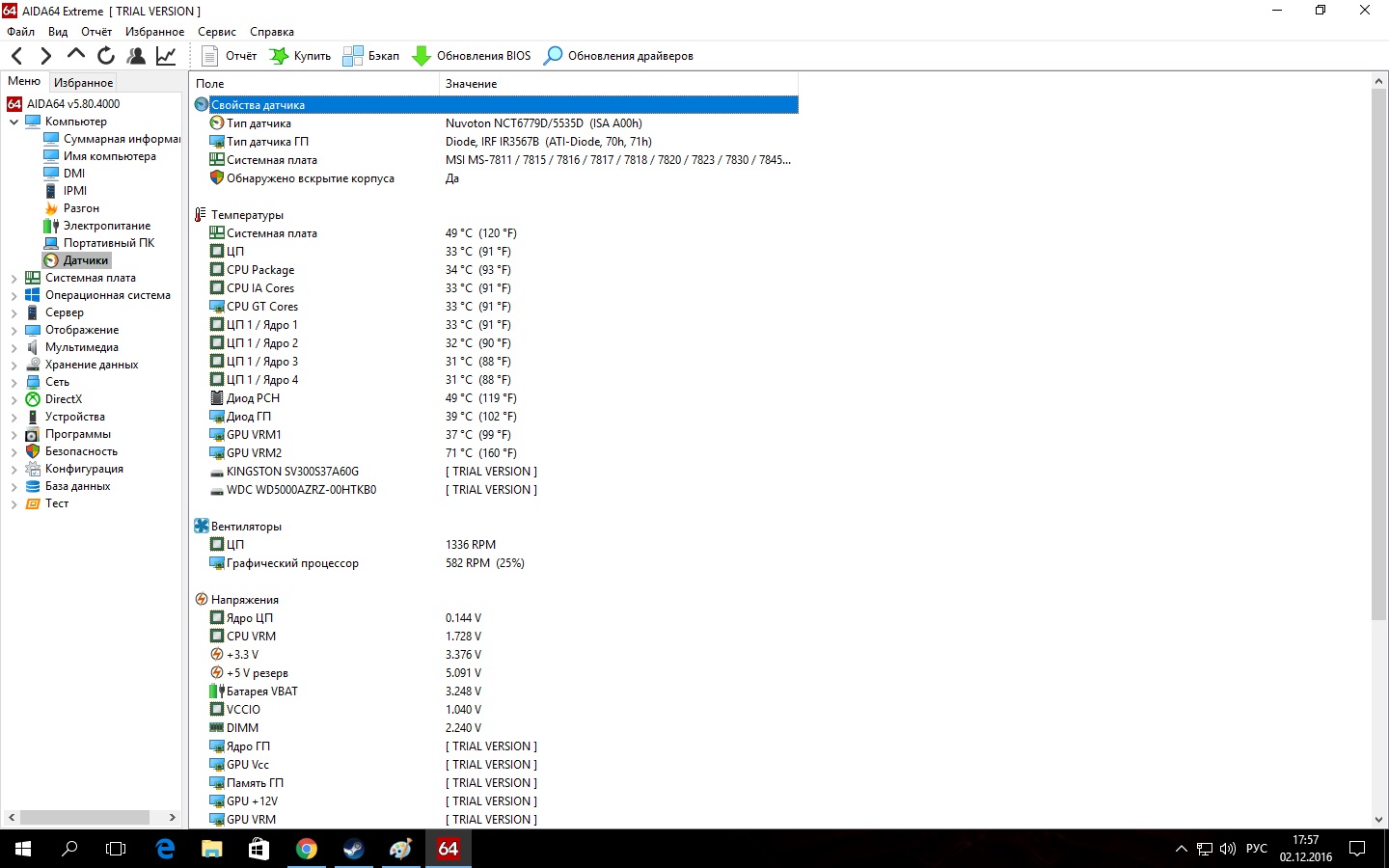

Rainheart74, GPU VRM2 71C. Не очень эротично. Позаботьтесь об охлаждении видео.
Вот и обороты на видеокарте всего на 25% (582 rpm) Как то маловато будет.
Поднимите обороты через утилитой от амд или Утилита MSI Afterburner

А каким образом? От пыли почищено все, куллеры на полной мощности крутят(

Цитата Rainheart74:
А каким образом? »
Цитата yurfed:
Вот и обороты на видеокарте всего на 25% (582 rpm) »
Цитата yurfed:
Поднимите обороты через утилитой от амд или Утилита MSI Afterburner »
