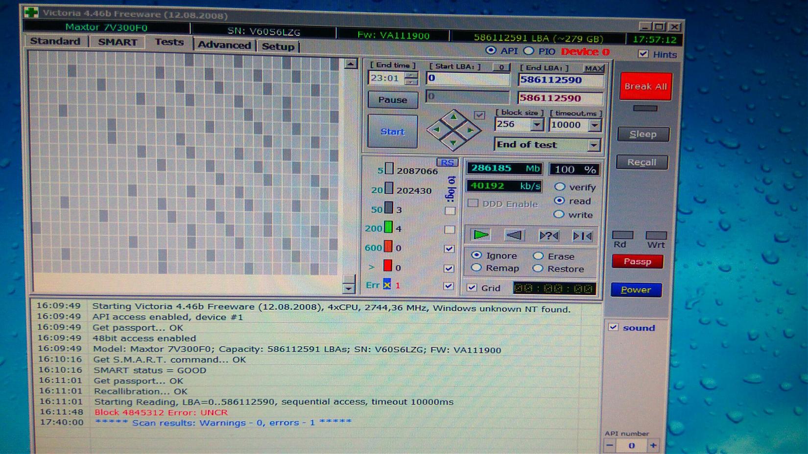

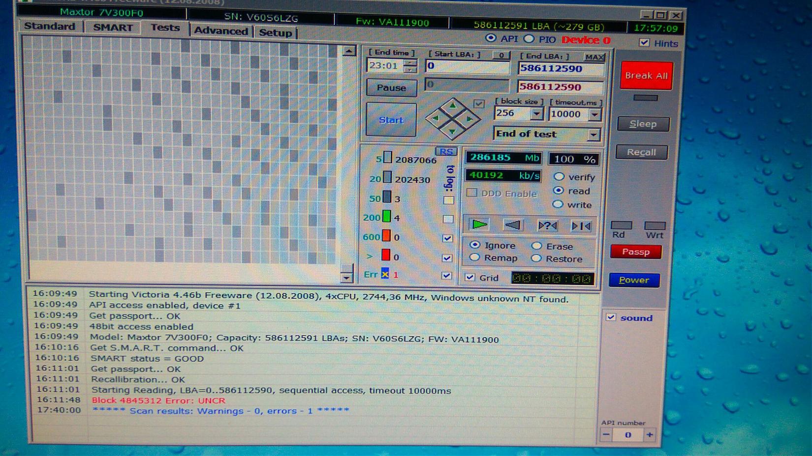

Здравствуйте! Не грузилась винда, зашел с liveCD проверил диск викторией, показал 1 битый отдел, подозреваю что из-за него у меня не грузится винда, а когда я подключаю этот диск к заведомо рабочему, то рабочий тоже не может загрузить винду.
Инфа с диска мне нужна, форматировать его не вариант. Возможно, что битый сектор содержит в себе файл CLASSPNP.SYS доходя до которого, загрузка компа прекращается. В общем господа, мне нужны какие-то советы.

Попробовал сделать ремапинг битого сектора, и он исчез. Но проблема осталась.

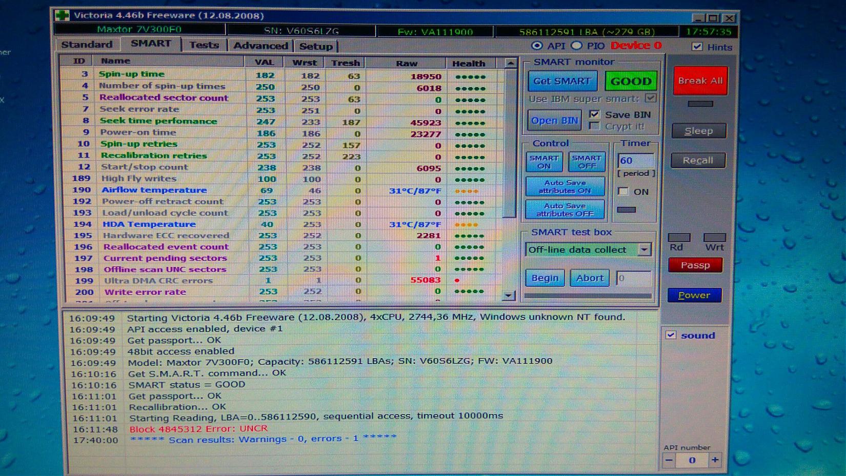

СМАРТ показывает что ид199 с проблемой, RAW = 55083. Пробовал чистить контакты жесткого диска, пробовал подключать к этому же сата кабелю другой Хард, там смарт показывает что все ок, Пробовал подключать хард к другому сата кабелю, СМАРТ показывает такой же плохой результат.

Под спойлером фотка виктории, после того как я сделал ремап. Кол0во блоков 50 и 200 увеличилось, но битый блок пропал. а блок 600 появился по моей вине, когда я обновлял смарт.
Скрытый текст
А это скрин СМАРТ после исправления бэдблока
Скрытый текст
То есть код 199 как висел, так и висит. Диск все так же не грузится, как инфу вытаскивать не ясно, что дальше с этим делать не понятно.
