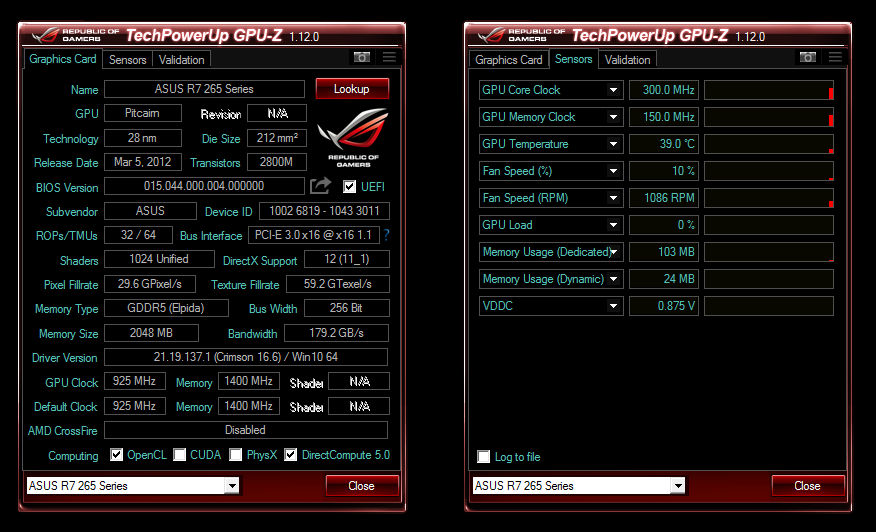

Здравствуйте.
Проблема появилась при следующих обстоятельствах:
1. За день или меньше Windows 10 был обновлен до последнего релиза.
2. За 3 часа или менее была установлена программа от Freemake опознанная антивирусом как вирус. (но все же была установлена, предостережения антивируса проигнорированы), программа для конвертации разных типов видео с разными кодеками.
Что происходит:
(по-отдельности)
1. Текстуры "колбасит", растягивает один элемент на весь экран, мигает, иногда происходит рябь (Видно на видео: http://rgho.st/private/8j7BcX2jZ/e31...4d54339e57d6c8 ) - обычно при просмотре видео примерно минут через 8 (или при выполнении менее ресурсозатратных действий таких, как пользование интернетом, но не через 8 минут, намного дольше), реже - вовремя игры, температура, отображаемая в GPU-Z стремительно поднимается от 37 до 47 градусов, после чего происходит эффект, замечу, что скорость вентилятора не меняется: количество оборотов ( Fan Speed (RPM) ) - неизменно, а количество процентов, не известно от чего ( Fan Speed (%) ) увеличивается на 2%.
2. Игры просто вылетают, либо выдают ошибку, либо зависают, так же через какое-то время.
Согласно FAQ на одном из форумов по данной тематике, эти "симптомы" скорее всего вызваны перегревом видеокарты, что натолкнуло меня на проверку температуры видео карты, после которой обнаружил, что отображаемая температура мала для перегрева (да и вообще мала).
Пробовал удалять, затем устанавливать драйвера - ничего не изменилось.
Наконец решил переустановить Windows (Возвращение компьютера в исходное состояние), с полным выносом системного диска - не помогло.
Чистил слегка пыльную видеокарту, результат - тот же.
Видеокарта куплена примерно год назад, до этого работала нормально.
Это сломанный датчик температуры? Можно ли решить эту проблему не прибегая к ремонту? Если датчик менять, то как?
P. S. батарейка "BIOS" скорее всего разряжена, т. к. наблюдал сбой времени при отсутствии подключения к интернету.

SvoleX, Кроме видеокарты в ПК еще что-то есть?
По скриншоту - все в норме
Связи между установкой "левой" программы и тем что вы описываете нет.
По видео - это не поломка карты - это глюк на программном уровне (крива игра, кривое ПО, кривые драйвера или система)

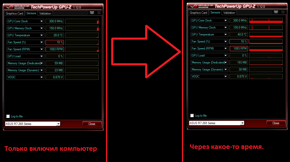

Странно, почему-то в GPU-Z при повышении температуры скорость кулера в процентах увеличивается, а в оборотах в минуту остается прежним, почему?
Приложен скриншот.
