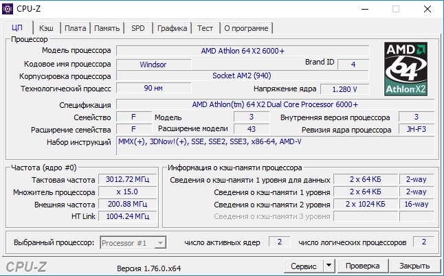

Сообщения: 77
Тип файла: png 616161.png
(32.8 Kb, 18 просмотров)
Normal, значит проблема только в этом? Можно как нибудь искусственно снизить энергопотребление для нетребовательных игр по типу хартстоуна и кс 1.6/соурс, например понизить частоту?
Последний раз редактировалось Fufel1337, 30-10-2016 в 21:42.
Отправлено: 21:06, 30-10-2016 | #19
Сообщения: 12195
Благодарности: 2131
Да, я угадал методом тыка что это именно 125Вт проц. На скрине строчка ревизия ядра процессора (это степпинг) JH-F3.
Цитата Fufel1337:
Можно как нибудь искусственно снизить энергопотребление для нетребовательных игр по типу хартстоуна и кс 1.6/соурс, например понизить частоту? »
Это все танцы с бубном, пробуй. Посмотри в биос какое стоит напряжение питания проца, на скрине 1,28. А у этого Атлона 1.35V / 1.4V. Поставь в биосе 1,37-1,38В.
У тебя тема почему BSOD-ы? Теперь ты знаешь почему.
