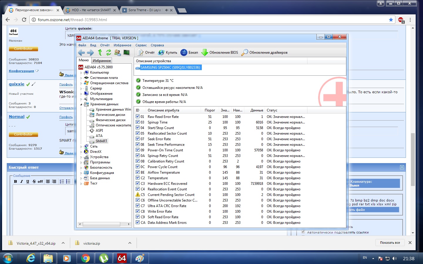

- - - Сообщения: 12195
Профиль | Отправить PM | Цитировать 2 пендинга, в Виктории 4.46 запусти скан с ремап.
Отправлено: 22:59, 20-10-2016 | #8 |
Новый участник Сообщения: 7
Профиль | Отправить PM | Цитировать Normal, Винт отпадает. Опять. Скан я так и не сделал (пк тупо мне не дал его сделать, зависая каждые 5-20 минут). И, психанув, я поставил винт от старого (хотя, относительно нынешнего хдд, он более чем новый, в два раза моложе, если быть точным) ноута. Посидев около часа с другим хдд (смарт которого кристально чист), я уже был уверен, что проблема действительно решена, как словил новое зависание. В общем, скан не сделан, но он и не нужен - проблема точно не в хдд.
