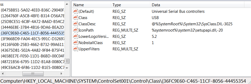

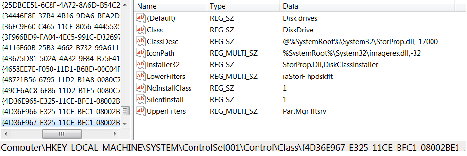

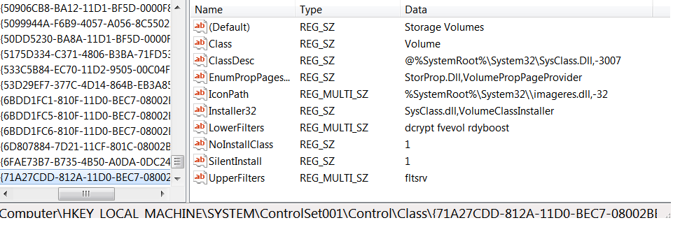

Результат работы sfc /scannow прикрепил ps: также добавляю скриншоты реестра HKEY_LOCAL_MACHINE\SYSTEM\CurrentControlSet\Control\Class\{36FC9E60-C465-11CF-8056-444553540000} HKEY_LOCAL_MACHINE\SYSTEM\CurrentControlSet\Control\Class\{4D36E967-E325-11CE-BFC1-08002BE10318} HKEY_LOCAL_MACHINE\SYSTEM\CurrentControlSet\Control\Class\{71A27CDD-812A-11D0-BEC7-08002BE2092F} Также проверил - нету файлов: C:\Windows\inf\usb.inf, и C:\Windows\inf\usbstor.inf Есть только: C:\Windows\inf\usbport.inf |

Профиль | Отправить PM | Цитировать Для начала я взял с донора файлы
C:\Windows\inf\usb.inf, и C:\Windows\inf\usbstor.inf Флешка заработала. Осталась проблема с телефоном, в фастбут режиме появляется девайс Android как неизвестное устройство inf файлы на месте, лог setupapi.dev.log Скрытый текст

Профиль | Сайт | Цитировать oxygen123, Попробуйте удалить ключ UpperFilters в
