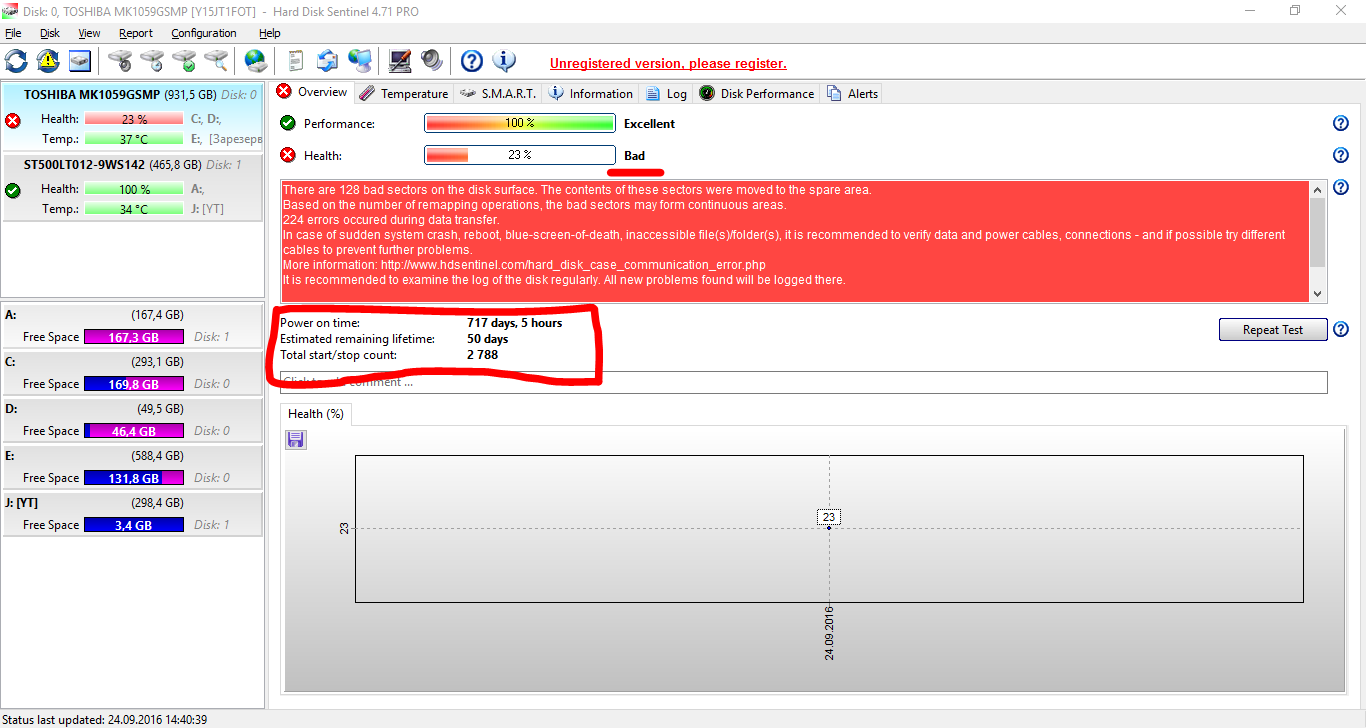

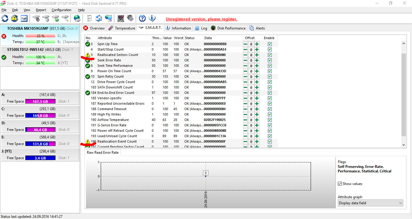

Программа HDD Sentiel обнаружила в HDD ошибки и сказала что жить ему ~50 дней...
http://forum.oszone.net/attachment.p...1&d=1474718160
Сам в шоке 0_0. Думаю как 50 дней?
Вот скриншот HDD Sentiel (S.M.A.R.T)

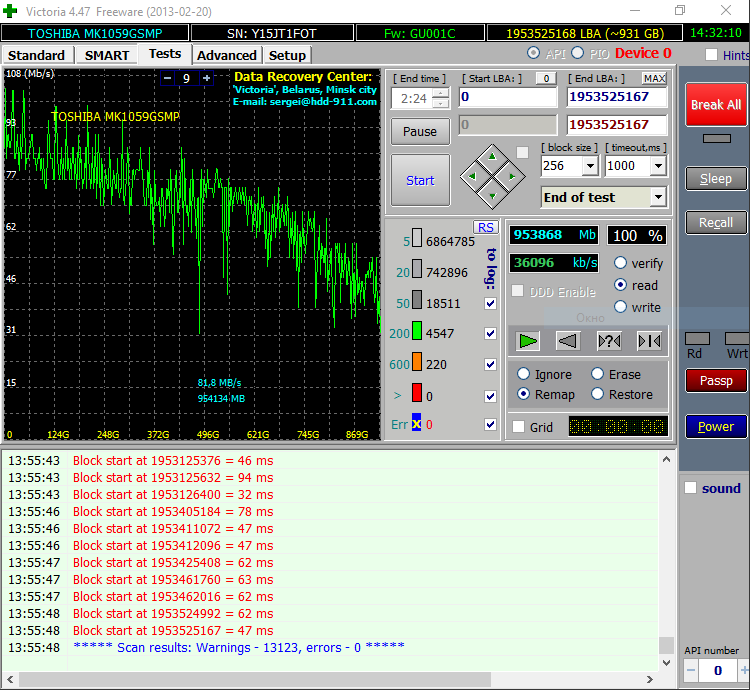

И запустил я всеми известную Викторию.
Поставил сразу режим Remap

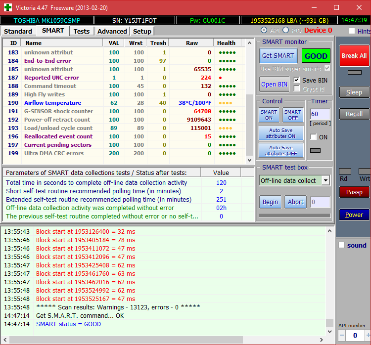

Однако есть одно НО!
Виктория говорит нам что со S.M.A.R.T все в порядке!
(Хотя есть пункт там плохой..)

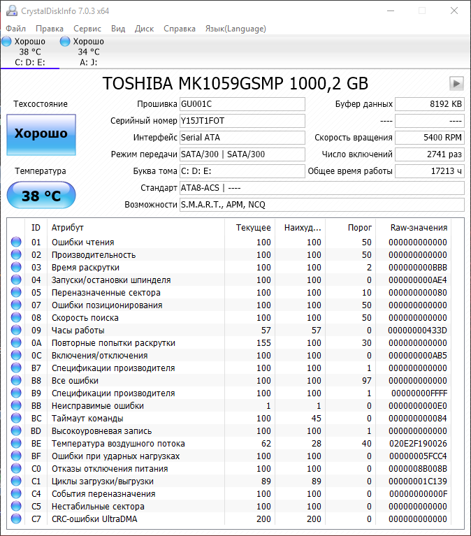

Решил для уверенности посмотреть CrystalDiskInfo:
Статус:GOOD!

GiaNTizmO, Да, есть полсотни переназначенных секторов. Кандидатов на переназначение - нет, что хорошо. Возможно был удар по ноутбуку или переносили его во включенном состоянии.
Жить будет, но держите СМАРТ под наблюдением.
