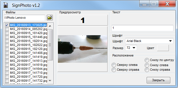

Спасибо, не совсем то, может я не так объяснил задачу. Воспользовался SignPhoto, есть в ней неудобства маленький размер окна, ограничение по размеру шрифта 78 предел, свой внести нельзя, и нельзя сдвинуть текст относительно осей х , у , а так то что нужно, выбрал слева каталог снял выделение со всех файлов и по 1му написал нужный текст, справа пред просмотр.

Тип файла: jpg Image 030.jpg
(205.8 Kb, 11 просмотров)
на каждом изображении свой текст, т.е. пример: 11,5 2,1 13,5 4,5 я не понял как это сделать в пакетном режиме
