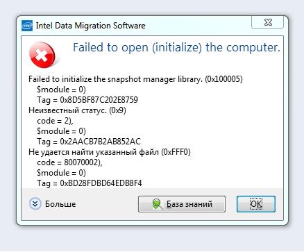

Отправлено: 20:40, 04-09-2016 | #6
Сообщения: 6
Тип файла: jpg intel ошибка.jpg
(45.4 Kb, 23 просмотров)
Цитата Nerdy:
At Install, if you encounter an error indicating your Intel SSD is not attached, run the idms_1041_workaround.exe (located in the downloaded .zip folder), and then attempt to install the Intel Data Migration Software again. »
благодаря этому программу установить получилось, но при нажатии кнопки "клонировать диск" выдает ошибку
Отправлено: 17:44, 05-09-2016 | #7
Сообщения: 3945
Благодарности: 797
Lexa 01, что говорит база знаний(кнопка на вашем скриншоте).
Отправлено: 18:49, 05-09-2016 | #8
Сообщения: 6
Под ней идет ссылка https://kb.acronis.com/errorcode/bookmark/0x000101F4_0x00100005_0x00000009_0x0000FFF0_0x80070002"%3B/term-not-found/1473123645/6F4AC770-5BC1-4052-A0B5-3EEDF189D47E
ну а там
Acronis Support Center
There is no information about this error available now. You can use the links below to search for any additional information that might be available.
Отправлено: 04:02, 06-09-2016 | #9
Ушел из жизни
Сообщения: 26925
Благодарности: 3924
Lexa 01, Acronis True Image не "видит" новые, не инициализированные HDD, поэтому в программе есть инструменты для работы с дисками среди них "добавить новый диск" с помощью которой можно инициализировать диск в MBR или GPT
