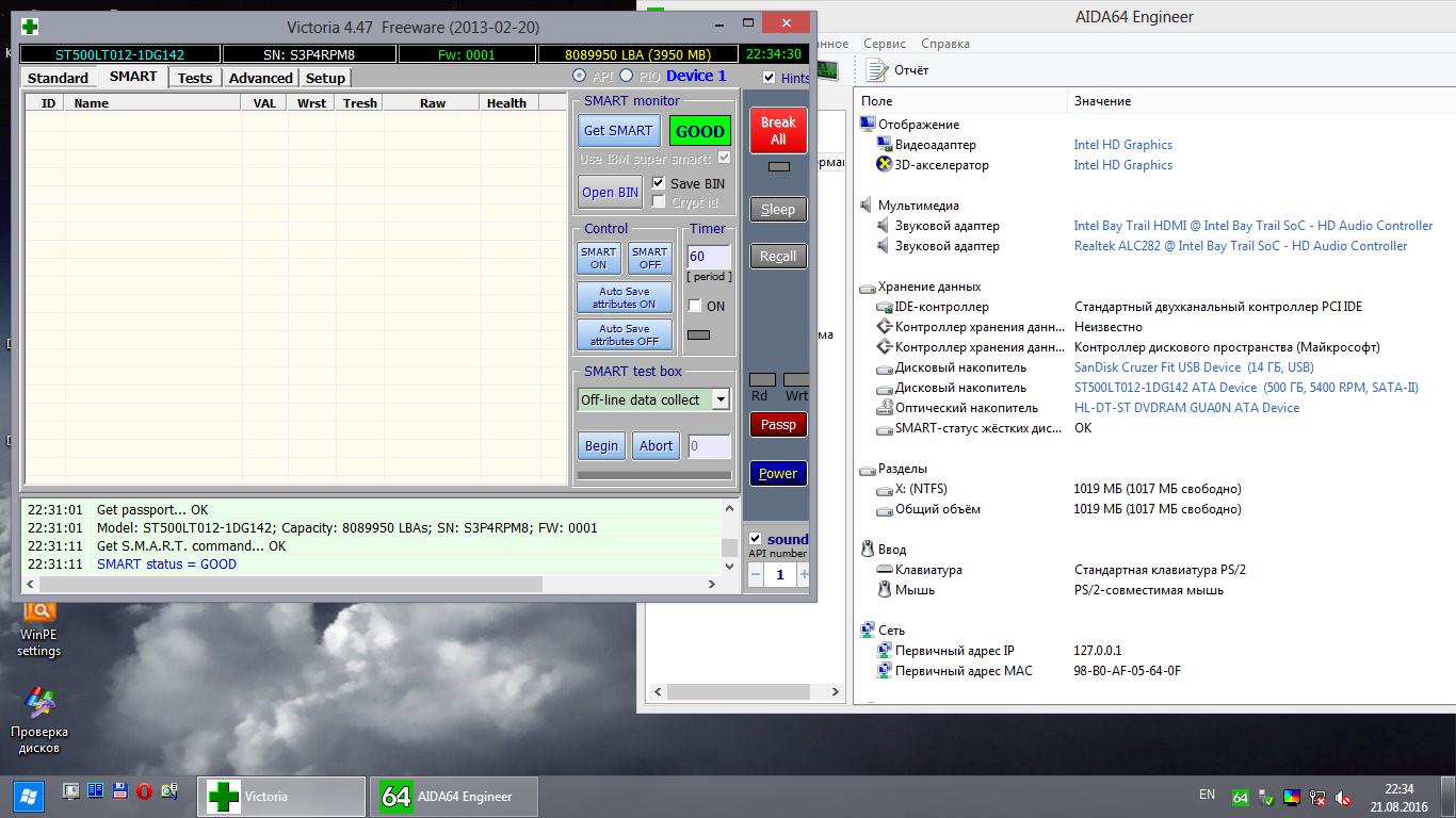

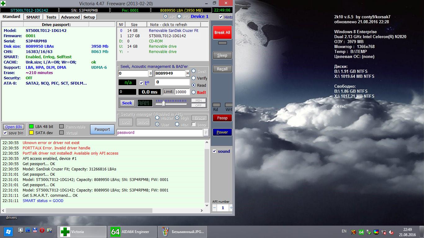

Отправлено: 20:12, 21-08-2016 | #6
Сообщения: 12
Тип файла: jpg Безымянный.JPG
(153.1 Kb, 31 просмотров)
Тип файла: jpg Безымянный2.JPG
(171.9 Kb, 29 просмотров)
Настройки биоса остались такие же как в тесте 3.4
HDD Capacity Restore Tool выдало Error opening driver и затем окно без единого поля просто с надписью Please select the drive.
Запускал в live cd 2k10 - может там есть другая программа для этого?
SMART смотрел по Виктории - ни одного показателя не видит. На скрине данные после нажатия на кнопку Get SMART.
Рядом открыл аиду - она диск видит нормально как 500Гб.
На втором скрине доп.инфа из Виктории о диске.
