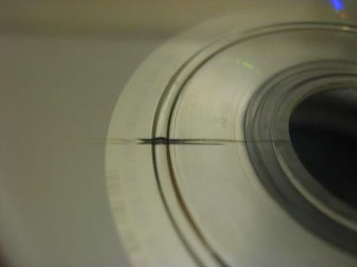

sandy15, А можно фото поврежденных дисков увидеть?

Сообщения: 123
Тип файла: jpg 15.JPG
(11.3 Kb, 16 просмотров)
Цитата Ment69:
Когда в последний раз встречался с этим - проблема была не в приводе, а в некачественных болванках. »
Тоже так думал. Но удивительно тогда, почему старый привод их не трескал?..
Цитата WSonic:
А можно фото поврежденных дисков увидеть? »
Вот пример

sandy15, Да, привод быстрый. Работает на х24. А болванка на сколько рассчитана?
