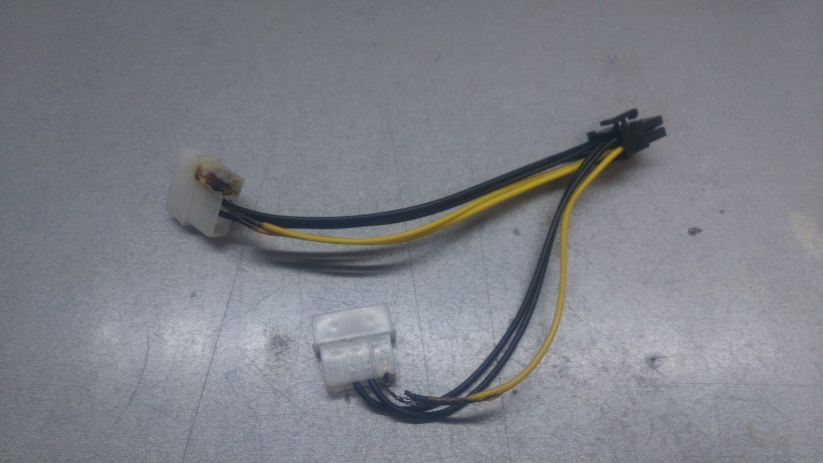

Название для привлечения внимания.

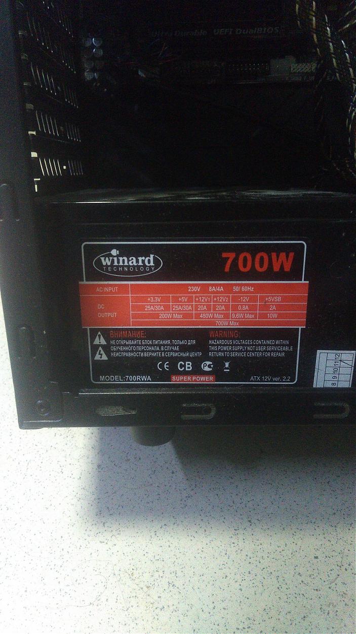

Прикрепляю фото. Впринципе все довольно ясно. Горит переходник 2xMolex -> 8pin PCI-E, на контактах молексов. Оборудование: видюха GTX 770 от гигабайта, БП некий Winard на 700W. Переходник обычный купленый за 300 рублей. У этого БП есть только 1 коннектор на 6pin. У видюхи питание 6+8 Скажу сразу, что это происходит не первый раз. В первый раз было то-же самое, только переходник был самодельный. Подумал, что хреново сделал. Потом был куплен новый, и произошло то-же самое. Логика говорит что он просто не выдерживает напряжения. Инцидент произошел во время запуска игры на максималках, минут через 10 игры. В стандартном режиме ниче не горит. Сразу в гугл, я не первый, у кого такая проблема, но дельного совета не нашел. Менять БП не вариант. Может кто знает переходники лучше, и поделится ссылкой? У меня есть руки, опыт, я бы мог спаять из двух переходников один, дабы распределить нагрузку между большим числом проводов, но не уверен стоит ли, и поможет ли. Но возможно есть еще какой-то вариант переходника, я даже не знаю, как сделать чтоб эта адская машина не горела, при этом не меняя БП? Ах, да, переходник подключен к разным "веткам" проводов на БП |

Профиль | Отправить PM | Цитировать Судя по картинке, провода горят возле молекса - так что еще и контакт при подключении там плохой - идет сильный нагрев и, скорее всего, даже искрение.

Профиль | Отправить PM | Цитировать А нечему удивляться. С т.н. молекса берётся +12В с одного контакта и разветвляется аж на 4. Потому-то и сгорает, что превышает лимит тока через контакт.
Я бы припаял все 8 жёлтых проводов напрямую к шине +12В БП. Тогда точно эти контакты не погорят. |
