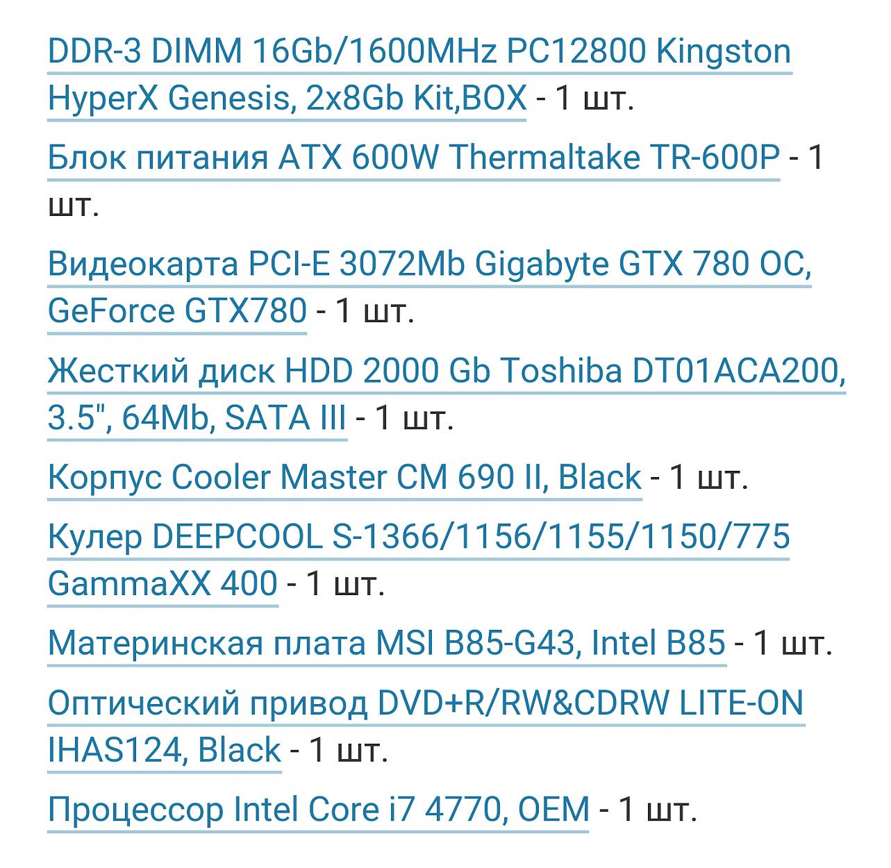

Приветствую!
В общем, проблема следущая (случается только в требовательных играх): ПК либо наглухо виснет с непрерывно гудящим звуком, даже кнопка ребута не работает, приходится удерживать Power, и включать заново. Либо зависает и появляется ошибка, якобы видеодрайвер прекратил работу и был успешно восстановлен. Все показатели температуры в норме. В чем может быть дело и как можно точно узнать?
Отправлено: 20:08, 27-07-2016
Сообщения: 65
Тип файла: jpg Screenshot_2016-07-27-22-54-55-1.jpg
(205.0 Kb, 32 просмотров)
Комлектующие
Отправлено: 20:09, 27-07-2016 | #2

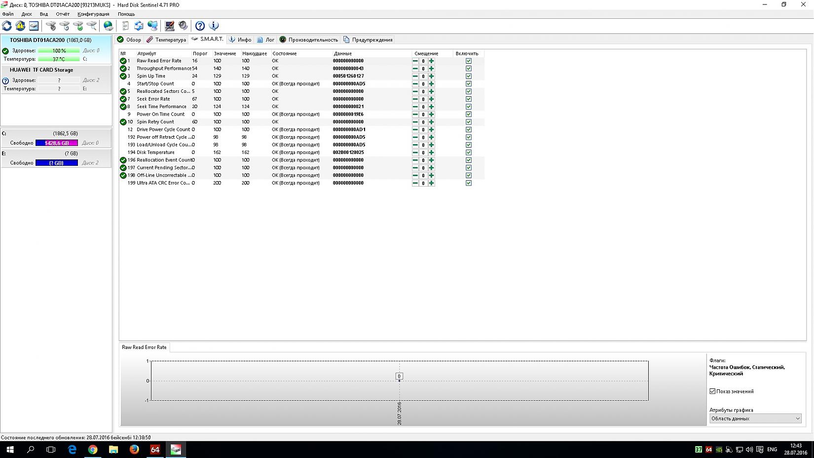

Алексей79, Первым делом проверить температуры, проверить СМАРТ диска и память МемТестом с флешки.
Меня больше нет
Отправлено: 22:07, 27-07-2016 | #3
Сообщения: 65
Тип файла: jpg hdd.jpg
(147.7 Kb, 25 просмотров)
WSonic, Температуры все в норме, в том числе во время нагрузки. МемТест пройден успешно, без ошибок. Прилагаю скрин со СМАРТом
Грешу на БП, как можно его проверить?

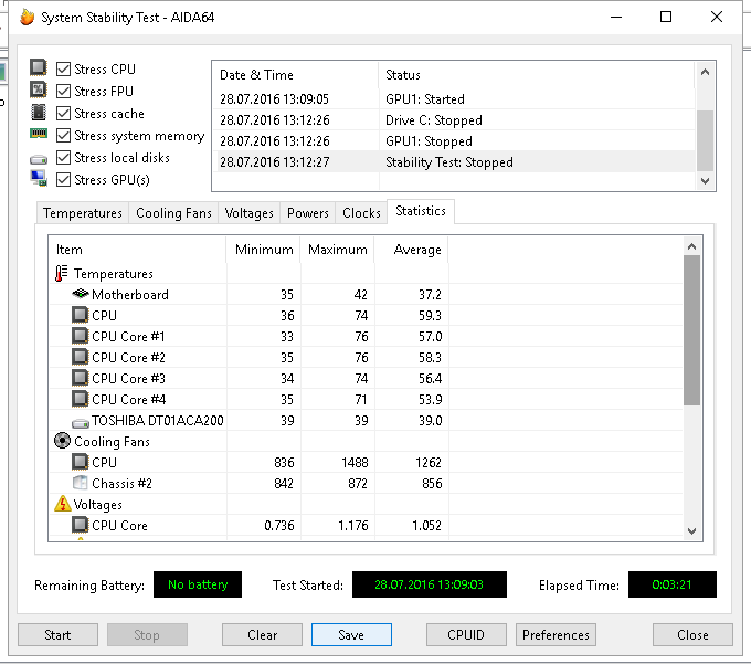

Можно узнать эту норму? Запустите стресс-тест Аида и после 15 минут выложите скриншот вкладки "статистика"
Цитата Алексей79:
МемТест пройден успешно, без ошибок »
Как долго проверяли?
Цитата Алексей79:
Грешу на БП, как можно его проверить? »
Путем замены. Ео ваш ТТ производства FSP достаточно не плохой блок. Но проверить с другим можно.

Сообщения: 65
Тип файла: png stabilitytest.png
(25.2 Kb, 27 просмотров)
Цитата WSonic:
Как долго проверяли? »
Проверял 1 заход
Цитата Алексей79:
Температуры все в норме, в том числе во время нагрузки »
Вот тут, возможно, я ошибся. Вчера проверял температуры в игре. А сейчас во время стресс-теста уже на 3 минуте испугали показатели датчиков процессоров. Или это нормально и продолжать дальше?
Отправлено: 10:23, 28-07-2016 | #6
Дед
Сообщения: 40597
Благодарности: 9332
Цитата Алексей79:
А сейчас во время стресс-теста уже на 3 минуте испугали показатели датчиков процессоров. Или это нормально и продолжать дальше? »
Что и требовалось доказать. У вас перегревается процессор. Причем жутко перегревается.
Меня больше нет
Отправлено: 10:26, 28-07-2016 | #7
Сообщения: 65
WSonic, что теперь делать? Может это быть из-за БП? В последнее время появились звуки напряжения что ли, вроде с БП. Но проблемы были с самого начала
Отправлено: 10:34, 28-07-2016 | #8
Дед
Сообщения: 40597
Благодарности: 9332
Цитата Алексей79:
Может это быть из-за БП? »
Перегрев? В некоторой степени - да, но в 90% процентах случаев это забитый пылью радиатор и засохшая термопаста
Меня больше нет
Отправлено: 10:41, 28-07-2016 | #9
Сообщения: 65
WSonic, Дело в том, что я живу в очень маленьком городе и отношусь крайне скептически к местным профессионалам. Гугл говорит, что термопасту можно заменить самому вполне безопасно. Хочу узнать ваше мнение, насколько рискованно это делать самостоятельно?
