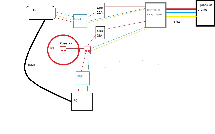

Профиль | Отправить PM | Цитировать Ребята вы вопрос темы видите? Да причем тут КЗ и прочее? Ну я же написал, что про КЗ на 2-х профильных форумах консультировался+у 1 электрика работающего на производстве с корочками доступа и т.д.
ВОПРОС ПО БП И СТРЕКОТУ. Отстаньте пожалуйста от электропроводки и не забивайте себе голову, если не знаете как ответить на поставленный вопрос в теме, то лучше проходите мимо. Цитата dislike:
разные розетки, разные ветки питания от щитка, разные АВ... А если ветки питания в щитке накинуть на 1 АВ. Чтоб линия как-бы бала связана, хоть и раскинута на разные розетки? |
