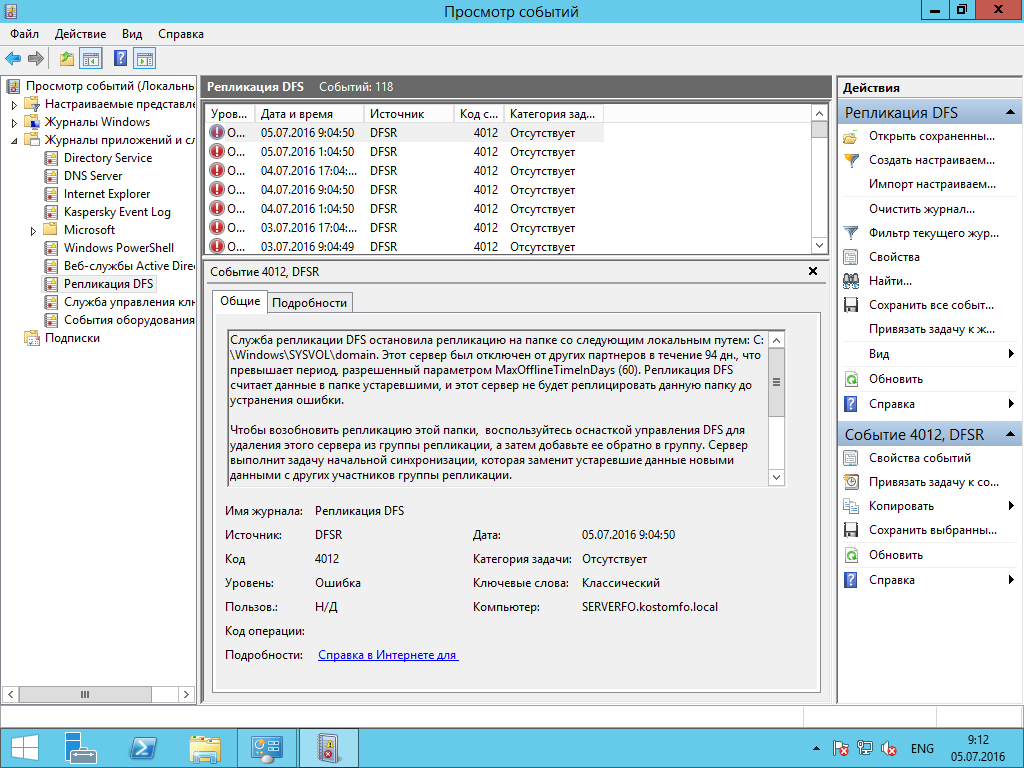

Помогите пожалуйста разобраться в следующей ошибке... Предистория: До апреля апреля этого года, в учреждении использовался один сервер (SERVER), он же контроллер домена (единственный). В апреле был поднят новый сервер (SERVERFO), на новый сервер были переданы роли FSMO, после передачи ролей старый сервер был понижен до рядового, и выведен из домена... В итоге в учреждении появился новый сервер (SERVERFO), он же единственный контроллер домена. Ошибка: Всё было хорошо, но в конце июня, в журнале стали сыпаться ошибки... Содержание ошибки ниже Скрытый текст
Служба репликации DFS остановила репликацию на папке со следующим локальным путем: C:\Windows\SYSVOL\domain. Этот сервер был отключен от других партнеров в течение 94 дн., что превышает период, разрешенный параметром MaxOfflineTimeInDays (60). Репликация DFS считает данные в папке устаревшими, и этот сервер не будет реплицировать данную папку до устранения ошибки. Чтобы возобновить репликацию этой папки, воспользуйтесь оснасткой управления DFS для удаления этого сервера из группы репликации, а затем добавьте ее обратно в группу. Сервер выполнит задачу начальной синхронизации, которая заменит устаревшие данные новыми данными с других участников группы репликации. Дополнительные сведения: Ошибка: 9061 (Реплицированная папка была автономной слишком долго.) Имя реплицированной папки: SYSVOL Share ИД реплицированной папки: 77336C93-F8C4-41F4-B4E8-00853A69A920 Имя группы репликации: Domain System Volume ИД группы репликации: 4E06CFFB-A3BD-457C-B50C-499646219332 ИД участника: 8EDFDFF8-152E-4574-836B-9B27170FB581 Дополнительно скажу, что на сервере во вкладках "пользователи и компьютеры/Контроллер домена", а так же во вкладке "сайты и службы", нет никаких упоминаний о старом сервере... Пробовал лечить сервер командой: Скрытый текст
wmic.exe /namespace:\\root\microsoftdfs path DfsrMachineConfig set MaxOfflineTimeInDays=120 после возвращал значение на 60 Не помогло... Прилагаю скриншет ошибки |

Что изменит, если выставлю команду в "0"? Так как единственный КД, и на нем работают люди, экспериментировать опасно... Как и обещал вывод dcdiag: Скрытый текст
C:\Users\Администратор.KOSTOMFO>dcdiag Диагностика сервера каталогов Выполнение начальной настройки: Выполняется попытка поиска основного сервера... Основной сервер = SERVERFO * Определен лес AD. Сбор начальных данных завершен. Выполнение обязательных начальных проверок Сервер проверки: Default-First-Site-Name\SERVERFO Запуск проверки: Connectivity ......................... SERVERFO - пройдена проверка Connectivity Выполнение основных проверок Сервер проверки: Default-First-Site-Name\SERVERFO Запуск проверки: Advertising ......................... SERVERFO - пройдена проверка Advertising Запуск проверки: FrsEvent ......................... SERVERFO - пройдена проверка FrsEvent Запуск проверки: DFSREvent За последние 24 часа после предоставления SYSVOL в общий доступ зафиксированы предупреждения или сообщения об ошибках. Сбои при репликации SYSVOL могут стать причиной проблем групповой политики. ......................... SERVERFO - не пройдена проверка DFSREvent Запуск проверки: SysVolCheck ......................... SERVERFO - пройдена проверка SysVolCheck Запуск проверки: KccEvent ......................... SERVERFO - пройдена проверка KccEvent Запуск проверки: KnowsOfRoleHolders ......................... SERVERFO - пройдена проверка KnowsOfRoleHolders Запуск проверки: MachineAccount ......................... SERVERFO - пройдена проверка MachineAccount Запуск проверки: NCSecDesc ......................... SERVERFO - пройдена проверка NCSecDesc Запуск проверки: NetLogons ......................... SERVERFO - пройдена проверка NetLogons Запуск проверки: ObjectsReplicated ......................... SERVERFO - пройдена проверка ObjectsReplicated Запуск проверки: Replications ......................... SERVERFO - пройдена проверка Replications Запуск проверки: RidManager ......................... SERVERFO - пройдена проверка RidManager Запуск проверки: Services ......................... SERVERFO - пройдена проверка Services Запуск проверки: SystemLog ......................... SERVERFO - пройдена проверка SystemLog Запуск проверки: VerifyReferences ......................... SERVERFO - пройдена проверка VerifyReferences Выполнение проверок разделов на: ForestDnsZones Запуск проверки: CheckSDRefDom ......................... ForestDnsZones - пройдена проверка CheckSDRefDom Запуск проверки: CrossRefValidation ......................... ForestDnsZones - пройдена проверка CrossRefValidation Выполнение проверок разделов на: DomainDnsZones Запуск проверки: CheckSDRefDom ......................... DomainDnsZones - пройдена проверка CheckSDRefDom Запуск проверки: CrossRefValidation ......................... DomainDnsZones - пройдена проверка CrossRefValidation Выполнение проверок разделов на: Schema Запуск проверки: CheckSDRefDom ......................... Schema - пройдена проверка CheckSDRefDom Запуск проверки: CrossRefValidation ......................... Schema - пройдена проверка CrossRefValidation Выполнение проверок разделов на: Configuration Запуск проверки: CheckSDRefDom ......................... Configuration - пройдена проверка CheckSDRefDom Запуск проверки: CrossRefValidation ......................... Configuration - пройдена проверка CrossRefValidation Выполнение проверок разделов на: kostomfo Запуск проверки: CheckSDRefDom ......................... kostomfo - пройдена проверка CheckSDRefDom Запуск проверки: CrossRefValidation ......................... kostomfo - пройдена проверка CrossRefValidation Выполнение проверок предприятия на: kostomfo.local Запуск проверки: LocatorCheck ......................... kostomfo.local - пройдена проверка LocatorCheck Запуск проверки: Intersite ......................... kostomfo.local - пройдена проверка Intersite |

Профиль | Отправить PM | Цитировать Кажется, как будто бы SERVERFO, помнит что был SERVER...
Вроде бы уже везде просмотрел, где могли бы быть остатки SERVER. Но везде пусто: Active Directory Пользователи и компьютеры (упоминания о SERVER отсутствуют) Active Directory Сайты и службы (упоминания о SERVER отсутствуют) Active Directory Пользователи и компьютеры SYSTEM/File Replication (там вообще пустота) Зона DNS, которую раньше держал SERVER, в ней тоже нет упоминаний... В ней везде указан новый сервер SERVERFO В оснастке Adsiedit.msc в разделе DFSR-Globalsettings упоминается только SERVERFO Может ещё где то забыл посмотреть? |
