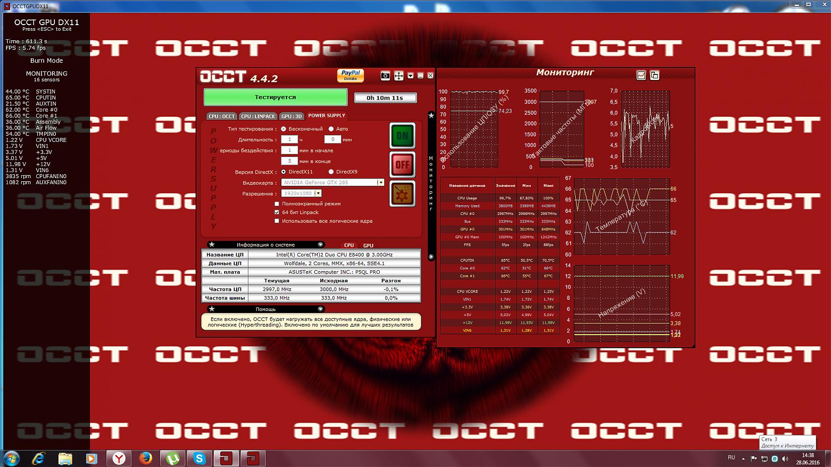

Сообщения: 16
Тип файла: jpg Безымянный.jpg
(233.5 Kb, 7 просмотров)
В данный момент провожу у себя дома стресс тест можете ознакомиться если это важно в решении данной проблемы
