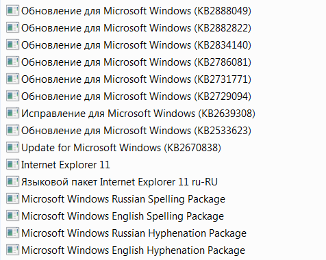

Сообщения: 115
Благодарности: 3
Тип файла: png IE11.PNG
(36.8 Kb, 35 просмотров)
osmaster, вот в каком порядке ставились обновления, когда еще работали ссылки в установщике. Почему-то первыми установились не обновления.
Последний раз редактировалось ShaPeR, 01-10-2020 в 01:43.
