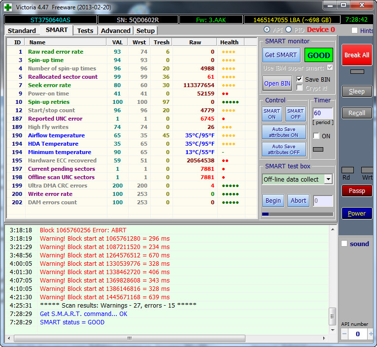

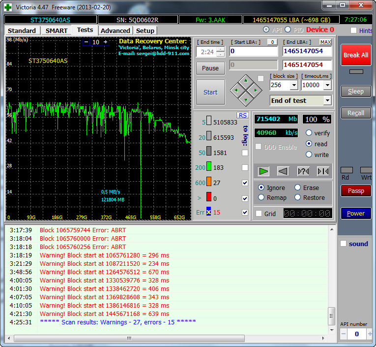

Во время игры комп завис,после перезагрузки HDD перестал определятся в BIOS.Если выключить комп из розетки и снова включить,в BIOS диск становился виден,но загрузка с него не шла,после ресета винт пропадал опять,хотя гудел как обычно и был тёплый.Сутки спустя не с того ни с сего всё заработало и работает вот уже 10 дней.Винт Seagate ST3750640AS sata2.В системе имеется второй винт,который чуствует себя прекрасно.Скрины из Victoria прилагаю.

Пользователь Сообщения: 69
Профиль | Отправить PM | Цитировать По нормальному если - его менять надо. Конечно, можно вокруг него с бубном потанцевать, но не факт, что будет толк, а время убьёте.

Не дед Сообщения: 15415
Профиль | Отправить PM | Цитировать Сбойные блоки исправить и использовать диск под файлопомойку, под то, что и потерять не жалко.

Старожил Сообщения: 322
Профиль | Отправить PM | Цитировать Здравствуйте isher,
Для начала, эту программу надо запустить из под DOS. Иначе, на диске есть 61 переназначенных секторов, а это опасно для информации. Рекомендую сделать резервное копии важной информации как можно скорее. Кроме того, есть 7881 нестабильных секторов. Если все таки решите дальше использовать диск (не рекомендую) то с ним надо что то делать. Вариантов два – заполнить диск нулями (удаляет все данные) или попытаться сделать ремап. Так как секторов много, скорее сего надо заполнить диск нулями. Еще, 187 и 195 атрибут настораживают. В общем – не рекомендую дальше использовать такой диск, а если будете его использовать, то обязательно делайте регулярный бэкап. Удачи, Frost_WD |
