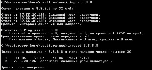

Тип файла: jpg zadannyi-uzel.jpg
(51.1 Kb, 8 просмотров)
Иногда пропадает интернет (ADSL) непредсказуемо. Когда не работает ping выдаёт: ответ от [мой_внешний_IP]: заданный узел недоступен. Помогает только перезагрузка модема. Что значит эта ошибка? Виноват провайдер, или это можно починить?
Скрин прилагаю.
Скрин прилагаю »

В момент пропадания интернета пингуй не днс гугла а сразу айпи роутера (он же у тебя ближайшее устройство, верно?). Если будет писать что адрес не доступен - значит с большой вероятностью проблема на участке между сетевой картой компьютера и портом устройства, которое пингуешь (часто дело в кабеле, иногда в самих портах). Если между роутером и компьютером свитч - соответственно может быть дело в нём или в одном из двух кабелей (между компьютером и свичом и между свичом и роутером).
Самое простое что можно попробовать - заменить кабель.

Нет возможности. И проблема редко возникает.
Цитата Charg:
В момент пропадания интернета пингуй не днс гугла а сразу айпи роутера (он же у тебя ближайшее устройство, верно?). »
ping 192.168.1.1
работает отлично, всё пингуется. Если бы не пинговался роутер, то на внешний шлюз бы не доходило.

Модем работает в режиме маршрутизатора?
В проблемные моменты можно открыть вёб-консоль?
Если через вёб-консоль вызвать функцию сброса соединения внешней линии, связь восстанавливается?
Дык, у вас и не доходит:

Модем работает в режиме маршрутизатора? »
Да.
Цитата El Scorpio:
В проблемные моменты можно открыть вёб-консоль? »
Можно.
Цитата El Scorpio:
Если через вёб-консоль вызвать функцию сброса соединения внешней линии, связь восстанавливается? »
Есть только перезагрузка. Перезагрузка помогает, но это "сложный" вариант.
Цитата Angry Demon:
Дык, у вас и не доходит: »
А откуда ответ приходит сообщающий о недоступности узла?
А откуда ответ приходит сообщающий о недоступности узла? »
от вашего компьютера, он не получил ответ вот и сообщает.
Пинайте провайдера
Есть только перезагрузка. Перезагрузка помогает, но это "сложный" вариант. »
Обычно эта кнопка (connect/disconnect) находится на странице настройки параметров DSL.
Далее, большинство модемов отображают IP-адрес оборудования провайдера, которое принимает соединение PPPoE. Либо на странице состояния сессии ADSL, либо в странице протокола.
Также большинство модемов поддерживают протокол Syslog. Установите на свой компьютер какой-либо сервер Syslog и настройте передачу протокола модема на ваш компьютер - это поможет диалогу с техподдержкой провайдера, а также поможет специалистам провайдера определить и устранить причину проблемы.
В целом что можно сказать: ваш модем честно пытается отправить пакеты с IP внешнего интерфейса сеанса PPPoE. А вот "приёмник" соединения PPPoE почему-то уже не отвечает.
Попробуйте также попинговать IP-адрес приёмника.

Цитата El Scorpio:
Обычно эта кнопка (connect/disconnect) находится на странице настройки параметров DSL. »
Нет её. Там только Submit.
Цитата El Scorpio:
В целом что можно сказать: ваш модем честно пытается отправить пакеты с IP внешнего интерфейса сеанса PPPoE. А вот "приёмник" соединения PPPoE почему-то уже не отвечает. »
Провайдер приказал IPoE использовать.
Цитата El Scorpio:
Также большинство модемов поддерживают протокол Syslog. Установите на свой компьютер какой-либо сервер Syslog и настройте передачу протокола модема на ваш компьютер - это поможет диалогу с техподдержкой провайдера, а также поможет специалистам провайдера определить и устранить причину проблемы. »
Syslog вроде нет, но логи включить можно - есть такая опция. Есть ещё такая секция "Diagnose" и в ней ATM OAM F5 Test - это может быть полезным?
