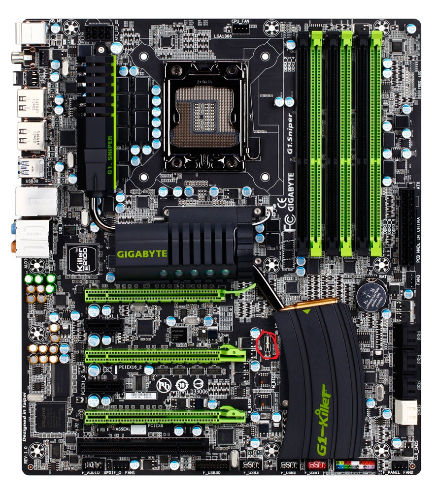

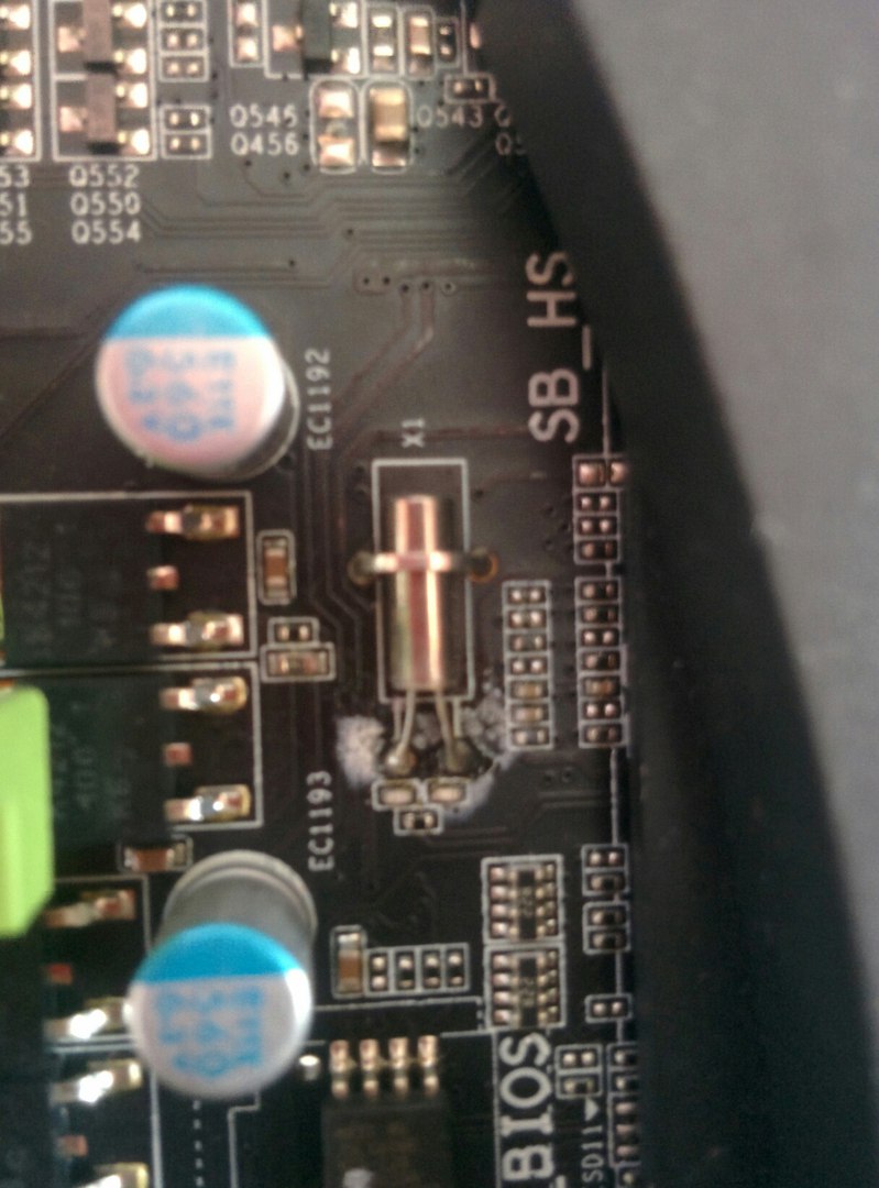

Здравствуйте, имеется конфа: Xeon x5670, МП GIGABYTE G1 x58 sniper, БП 630W, 4Гб -1333 оператива, GTX 730. В общем проблема такая, все вроде работает, попытался сделать разгон по шине до 1600 по памяти, чтобы получить стабильно работующую систему, плата нивкакую не хочет сохранять параметры разгона, сначала писала, что заданны другие параметры напряжения поэтому, сбросила автоматом на дефолт. Потом решил не разгонять, а зайти и посмотреть еще разок, что там по дефолту, оказывается множитель процессора стоит на 22x, максимум 24x, выставил 24x по сути это турбо буст, в настройках принудительно сам турбо буст отрубил и все энергосберегающие технологии тоже, при перезагрузке опять 22x. Почитал разные темы, пробовал менять батарейку, clear cmos делать - ничего. При загрузке, самой первой, была ошибка CMOS check failure error, далее ее не было. Осмотрел плату и обнаружил рядом с чипами BIOS вроде диод(не уверен) у него вокруг ножек вроде опаления, следы того, что он погорел. Думаю он, но точно не уверен. Версия BIOS F4E.Фото прилагается.

Чтобы было больше ясности, вот полное фото материнки с указанием точного места

Цитата nikzmey10:
с указанием точного места »
То, что выделено, никак не диод, а банальный часовой кварц. Обгореть он не может, микротоки через него проходят, а на ножках скорее всего следы неаккуратной китайской пайки.
То бишь я про то, что в этом плане всё в порядке.

Давненько кварц не обзывали диодом, а так да, гореть там нечему, так что продолжай изыскания по поводу разгона...
