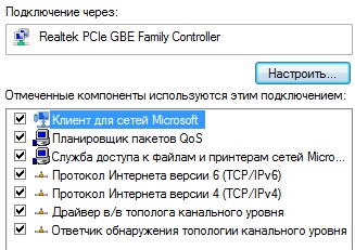

Resolvery, в свойствах сетевого подключения нет сторонних клиентов/протоколов?
Какой-либо сторонний криптопровайдер не установлен?

Petya V4sechkin, Скрин свойства сетевого подключения прикрепил, там вроде все обычно. Сторонний плагин был, пару месяцев назад npcryptoplugin.dll от http://bankid.org.ua/ деинсталляция ничего не дала тогда, возможно он что-то испортил?

Цитата Resolvery:
деинсталляция ничего не дала »
- Вернее всего он и намутил, обратитесь в их техподдержку
