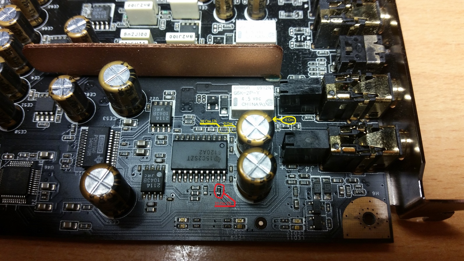

Цитата shikel@vk:
Столкнулся с такой же проблемой. Удалось ее решить? »
Понимаю что пост старый, но мало ли кому поможет - в моем случае был подгоревшим резистор 10 Ом 1% (имел сопротивление 300 Ом) идущий от 19 ноги TPA6120A2. После замены все заработало как надо.
Пометил резистор красным, желтым пометил резисторы которые тоже могут быть проблемой.

Все здравствуйте! Человек выше, tka4ev, дело сказал, и помог такому профану как я. Мною были заменены с помощью кривых рук оба из указанных на фото резистора на 10 Ом (были подгоревшими) и - о чудо! Левое ухо снова работает! Спасибо.

tka4ev, спасибо огромное очень помог поменял резистор и вуаля все зароботало

Tka4ev, спасибо тебе.
На всех просторах интернета только твой пост по делу. Такая же проблема на Asus xonar phoebus была и у меня, левый канал наушников очень тихо работал, правый норм. Благодаря фото в посте Tka4ev, проверил номиналы резисторов, нулевые норм, а вот один из 10 Ом, стал 1,5 кОм. Заменил его, всё работает как надо. Для замены использовал 10 Ом 5%, вместо 10 Ом 1% как указал Tka4ev, т.к. 1% не нашел, да и сопротивление родного резистора 10,5 Ом, что как бы намекает что он тоже 5%.
Фото из поста Tka4ev прикрепляю к данному посту, что не потерялось.
