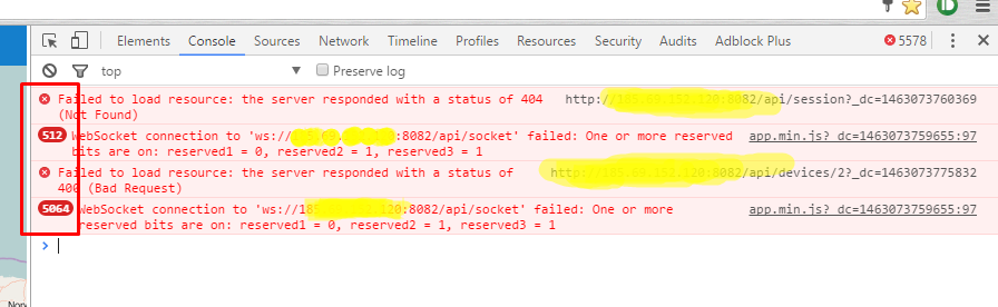

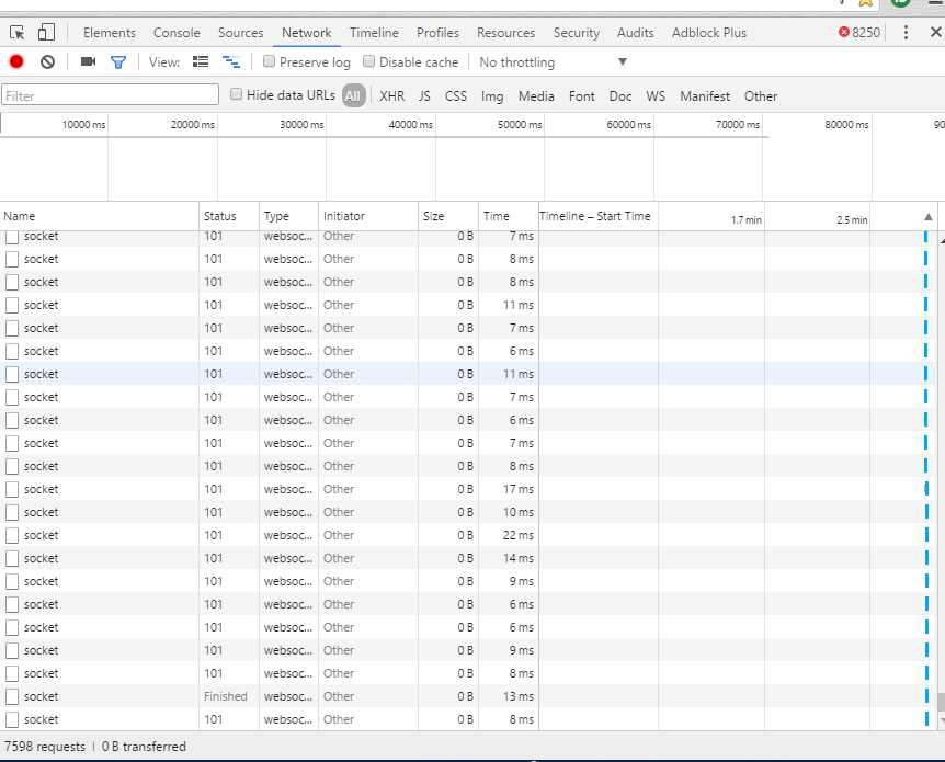

Здравствуйте. У нас есть свой сервер, на котором размещается сервер (Open Source) для обработки данных трекеров (устройство для мониторинга передвижения ТС) и веб-клиент, который отображает эти данные. У самого сервера, кроме нашего, есть свой фронтэнд. Когда я его открываю, у меня сразу начинают генерироваться вебсокеты каждые 5-7мс. Это видно на скринах. Соль в том, что такое поведение наблюдается только у меня (со всей нашей команды), и только на Виндовс. На Убунту я такого не наблюдаю. На прошлых выходных я решился переустановить Виндовс и проблема исчезла. Вчера опять это появилось. Перезагрузился в безопасный режим с поддержкой сетевых драйверов, открыл сервер и нет никаких вебсокетов. В службах и процессах не обнаружил ничего подозрительного.
Подскажите, пожалуйста, как вычислить эту заразу? Из-за неё у меня некорректно себя ведёт встроенный фронтэнд сервера.

В безопасном режиме с поддержкой сетевых драйверов проблемы нет. Как промониторить, какая дрянь шлёт пакеты? Почему это наблюдается во ВСЕХ установленных на компьютере браузерах?
