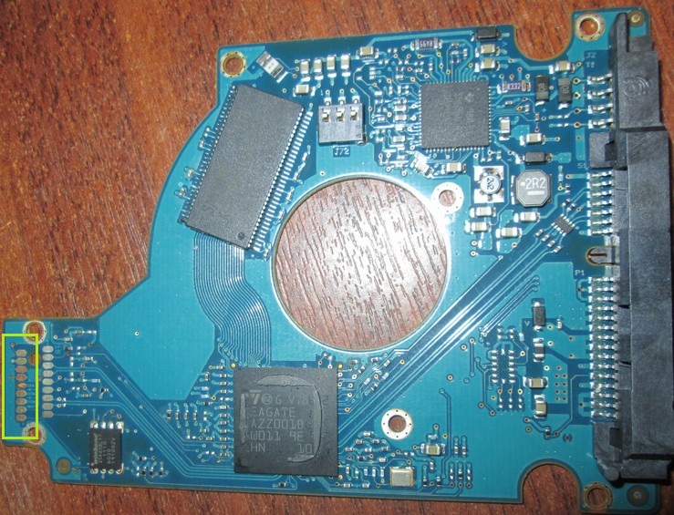

Ковырялся тут в кладовке и вспомнил одну историю..
Толкнул кружку ( с чаем, без сахара), пролил чай под ноут (Lenovo g770).. Винт ("родной" Seagate ST320LT020) кашлянул пару раз и экран замерз.. Вынул батарейку, винт, вытер воду, разобрал, увидел (фото прикреплено).. Потер ластиком свежий загар на контактах (Зеленый).. Все это хорошенько просохло и полезло обратно в ноут, только ноут никого не увидел.. И декстоп этого винта не увидел.. К слову, с ноутбуком все хорошо, там теперь живет другой hdd. Можно ли вернуть к жизни этого бедолагу или хотя бы считать с него данные? Волшебство случится если найти его братишку (в российских интернет-магазинах не нашел ) и прикрутить к моей железке братишкину плату управления? |

Ветеран Сообщения: 8052
Профиль | Отправить PM | Цитировать Walkman MEGA BASS, BIOS стационарного ПК определяет диск, шпиндель диска раскручивается, звуки, вибрация есть?

Старожил Сообщения: 322
Профиль | Отправить PM | Цитировать Здравствуйте Walkman MEGA BASS,
Я должен согласиться с dislike, особенно с последнего цитата. Если на диске есть важная информация, то обратитесь к компании по восстановления информацию. Чтоб спать спокойно, перед этим проверьте если диск определиться в BIOS в другом ПК когда он подключен как второй. Еще, проверьте если он виден под Linux, так как он работает с данными по немножко другой начин. Удачи, Frost_WD |

Профиль | Отправить PM | Цитировать Цитата IgNat:
![]() Цитата yurfed:
Так понимаю что она (микруха) заправляет питанием железок внутри винта, а значит при кз на указанных контактах (зеленый) через нее прошел хороший ток и если ее махнуть на новую то все заиграет с новой силой? Я не совсем гуманитарий, поэтому диагностические инструкции как: "замерь напряжение на вон тех ногах" и тд будут уместны ![]() |

Профиль | Сайт | Отправить PM | Цитировать Цитата Walkman MEGA BASS:
1. Использование другой платы с другого HDD не возможно! На это ответил dislike. 2. Цитата Frost_WD:
