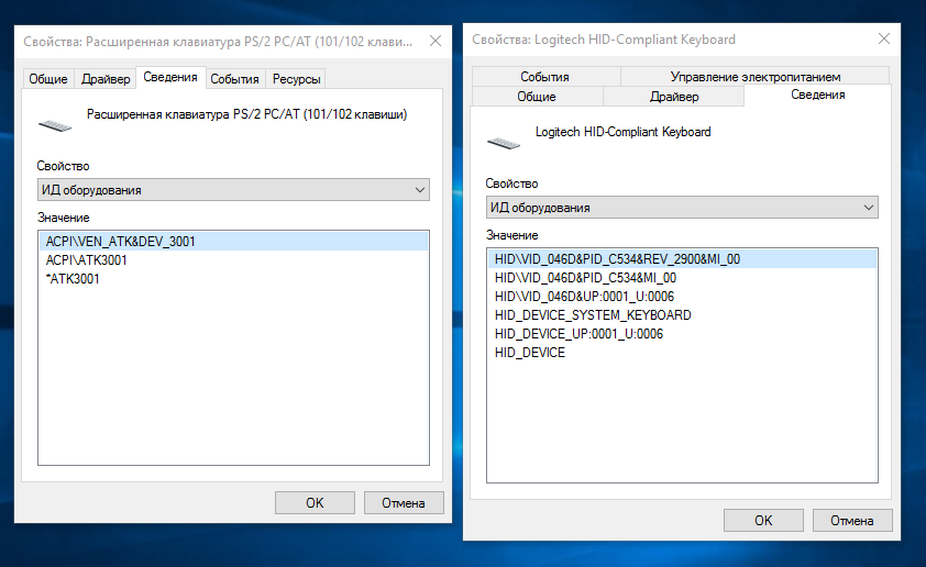

Добрый день!
Столкнулся с странной проблемой. Есть ноутбук ASUS R513MJ. Есть блютуз мышка. После загрузки Windows 10, некоторое время не работает клавиатура и вовсе не работает тачпад. По истечении минут 10-15, работает клава, но потом снова не работает. Если вынуть блютуз адаптер на мышку и тут же вставить его обратно, клавиатура оживает на несколько секунд. Переустанавливал винду заново, после первого входа в неё работает клавиатура. Но после первого ребута начинаются данные проблемы. Чистая винда, ничего более не установлено, антивируса нет. Установка полного пакета драйверов с сайта производителя проблему не решает. В безопасном режиме клава и тач также не работают. В биосе и в меню вариантов загрузки винды клава работает. С виду похоже на то, что драйвера на клаву подгружаются не сразу, если я правильно сказал). В диспетчере устройств есть данная картина (изображения во вложении) Винду устанавливал с флешки (создана с помощью MediaCreationTool на основе ОС которая стоит на рабочем ноуте (там таких проблем нет)) Кто может помочь с данной проблемой? |
