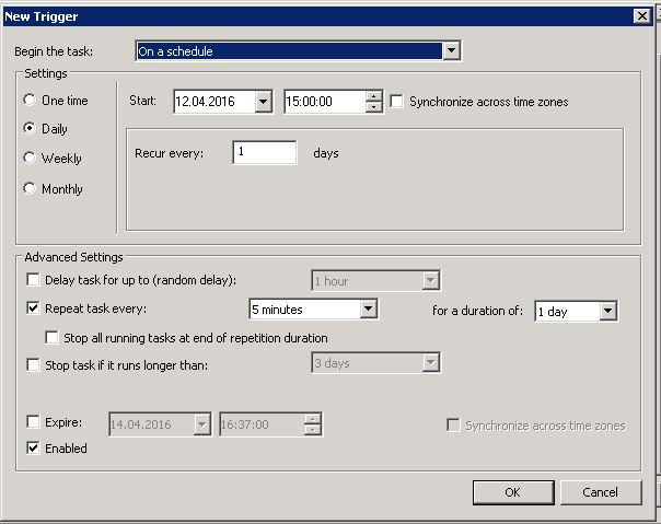

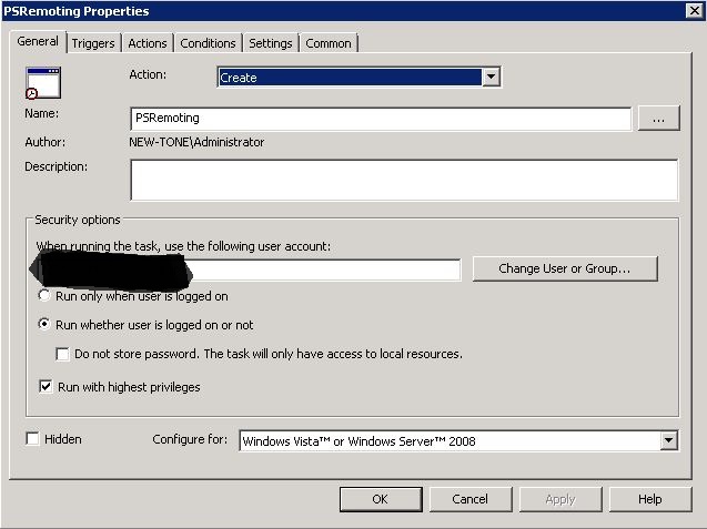

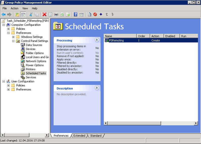

Коллеги, доброго времени суток.
Столкнулся с проблемой.
Есть Windows Server 2008r2, есть парк машин на Windows 7.
Пытаюсь через GPO добавить всем доменным пользователям в планировщик задач, команду Powershell на включение удаленного доступа через консоль.
Т.е. необходимо, чтобы на всех компьютерах отработалась в Powershell команда:
Enable -PSRemoting -force
В итоге GPO появляется, но планировщике пусто.

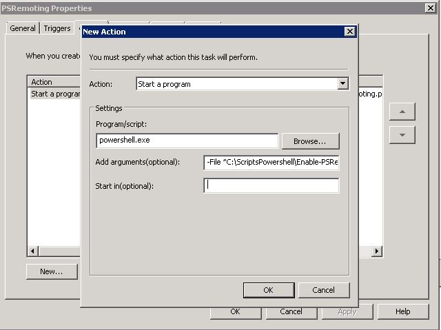

Скрины в аттаче. В строке аргумент прописано - -File ″C:\ScriptsPowershell\Enable-PSRemoting.ps1″ в файле Enable-PSRemoting.ps1 соответственно команда Enable -PSRemoting -force
Прошу помощи в решении данной проблемы.

На скрине странные косые кавычки — вполне от этого может не срабатывать.
От кого запускаете задачу? Попробуйте от SYSTEM.
Если нужно выполнить одну команду, а не скрипт, нет нужды делать отдельный файл, можно обойтись такой конструкцией:
Программа или сценарий: C:\Windows\System32\WindowsPowerShell\v1.0\powershell.exe
Аргументы: -noprofile -command "Enable -PSRemoting -Force"

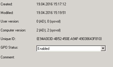

Теперь беда какая-то) пробовал создавать задачу с нуля, пробовал редактировать имеющуюся, при выполнении
gpupdate /force
на клиенте, выдается следующая ошибка:
Ошибка при обработке групповой политики. Попытка чтения файла "\\МойДомен\SysVol\МойДомен\Policies\{5710145B-776B-429B-A957-4E38BEEF22C7}\gpt.ini" с контроллера домена была неудачной. Параметры групповой политики не могут быть применены, пока не будет исправлена эта ситуация. Это может быть временным явлением, его возможные причины:
a) Ошибка разрешения имен или проблемы сетевого подключения к текущему контроллеру домена.
b) Запаздывание репликации Active Directory (созданный на другом контроллере домена файл еще не реплицирован на текущий контроллер домена).
c) Отключен клиент распределенной файловой системы (DFS).
Чтобы диагностировать сбой, просмотрите журнал событий или запустите GPRESULT /H GPReport.html из командной строки для просмотра сведений о результатах групповой политики.
\\МойДомен\ - Затёр, там просто указано имя домена.
Если политику удалить, то ошибка пропадает)) но получается что политику не могу добавить. Что делать?
В изначальном варианте такой ошибки не было, политика на комп добавлялась, но не создавалась задача в планировщике, сейчас пробовал создать задачу 1 в 1 как создавал первый раз, теперь постоянно ругается и задача не добавляется.

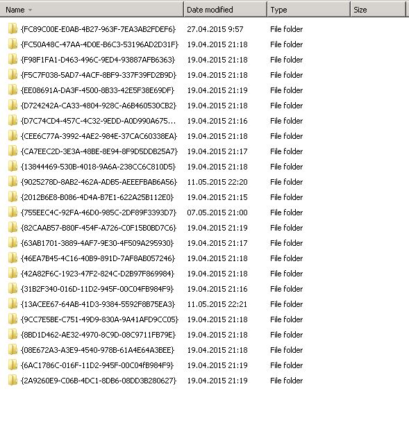

Я обратил внимание, что он ругается на то что не может прочитать данные из файла по пути: \\МойДомен\SysVol\МойДомен\Policies\ . Но в этой папке действительно нет папки с только что созданной политикой, а все остальные есть. Почему она там не создается? На снимке 7 я нашел через ADSI Edit эту политику, на 2м скрине открыл папку куда складываются политики, но в этой папке нет нужной политики.
Еще 1 момент. На 1м контроллере эта папка есть, на 2м ее нет)
