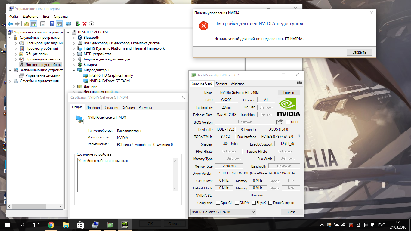

Ноутбук ASUS x550lb. Недавно установил Windows 10, но вот проблема, дискретная видеокарта (в моем случае это nVidia GeForce GT 740) выдавала код ошибки 43 (не сразу, по началу все работало). С этим я вроде разобрался и теперь в диспетчере устройств у меня все нормально и данный код не появляется. Но я заметил, что ноутбук не переключает видеокарту с интегрированной на дискретную. Так же при попытке запустить Панель управления NVIDIA выходит ошибка "Настройки дисплея NVIDIA недоступны. Используемый дисплей не подключен к ГП NVIDIA". В чем может быть проблема? Может ли быть это отвал ГП? Потому что после установки Windows 10 все нормально работало до одного вылета. Все изображение рассыпалось и ноутбук завис, что пришлось его выключить самому и заново включить. Данная проблема с этой моделю ноутбука не у меня одного.
Прикреплю скриншот: https://gijndq.bl3302.livefilestore....-24.png?psid=1
https://gsjndq.bl3302.livefilestore....%29.png?psid=1

Все проблему я решил. А решил весьма забавным способом. Нашел ноутбук с такими же характеристиками, а именно процессор и видеокарта, только от другого производителя. В моем случае это был Lenovo, предоставлю ссылку на драйвер. http://support.lenovo.com/ru/ru/prod...ads&beta=false
Так вот скачал я оттуда драйвер для Intel HD Graphics, а для nVidia скачал последнюю версию с офф сайта.
Далее удалил установленные ранее драйвера для Intel и nVidia с помощью Display Driver Uninstaller.
Установил драйвера в таком порядке вначале для Intel, через диспетчер устройств (По другому не получится), а после для самой nVidia.
Перезагрузил ноутбук и, о чудо, все заработало. Данное решение для ноутбука модели ASUS x550lb.
