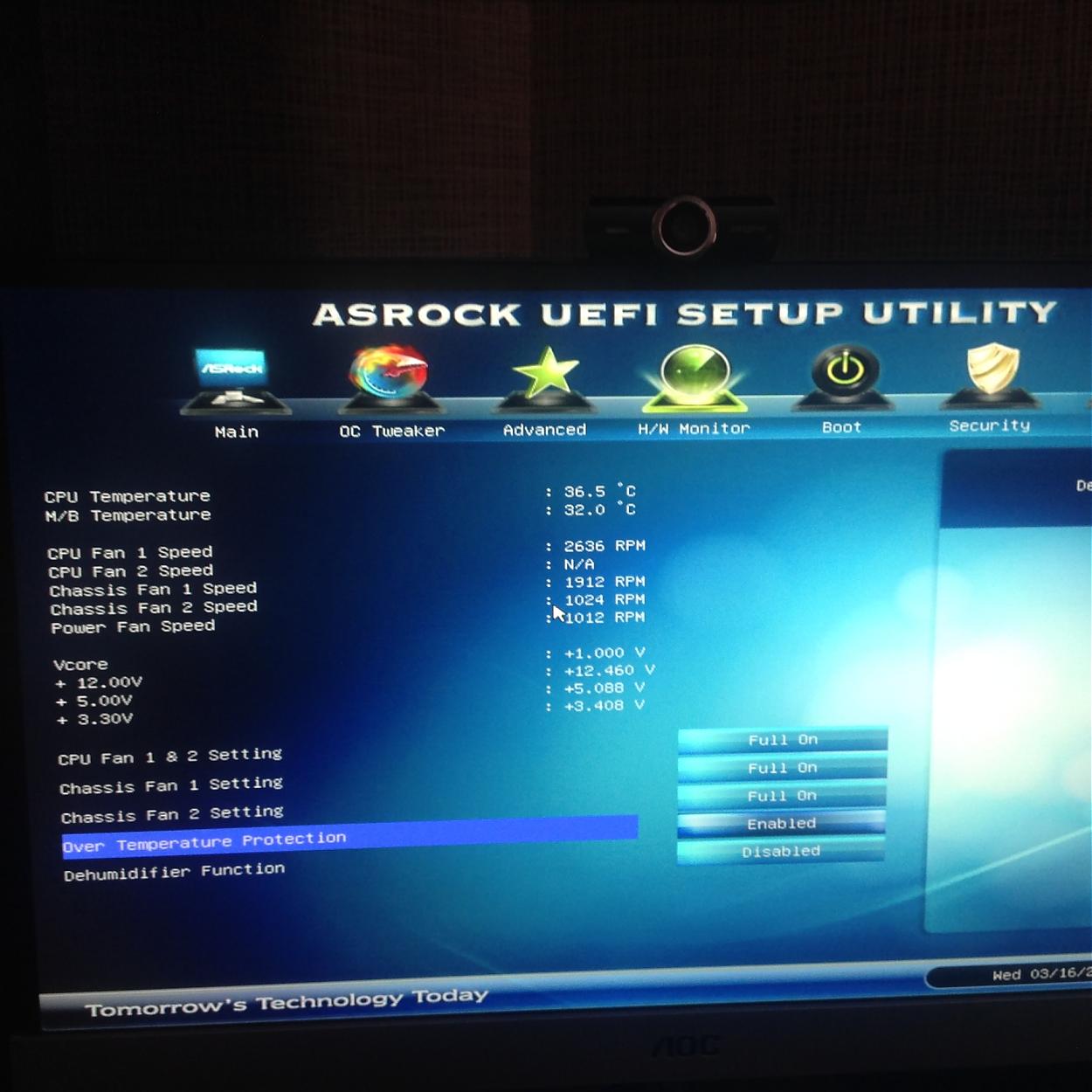

Новый участник Сообщения: 7
Профиль | Отправить PM | Цитировать А где там можно посмотреть??
Отправлено: 14:07, 16-03-2016 | #3 |
Профиль | Отправить PM | Цитировать WSonic, А тут в биос кстати по всей видимости не отображается скорость Купера видеокарты((

Дед Сообщения: 40597
Профиль | Отправить PM | Цитировать Z-Joker, Если и в биосе карта шумит и работает на максимуме - то возможно на карте вышел из строя контроллер вентилятора
------- Отправлено: 16:41, 16-03-2016 | #9 |
Профиль | Отправить PM | Цитировать WSonic, если это так, то вопрос встречный а данная поломка подлежит ремонту?
