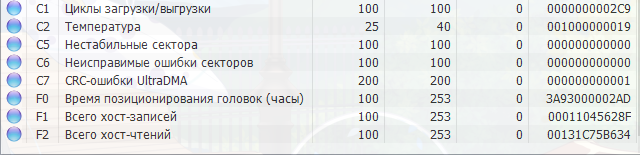

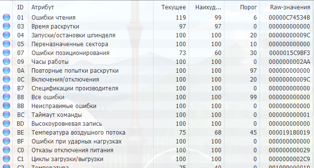

HDD такой Seagate Barracuda 7200.14 1TB 7200rpm 64MB ST1000DM003 3.5 SATAIII
Проблема заключается в том что при долго выключеном пк (более часа, даже в спящем режиме) он запускается, нормально но без картинки и через 2-3 минуты появляется картинка с уже запущенной ОС. Не показывает даже биос и загрузку ОС, а уже саму запущенную ОС, и часто со сброшенным разрешением экрана. Но если отключить HDD то в биос заходит сразу.

Здравствуйте tAruuuch,
По СМАРТ статуса все с вашим ЖД в норме. Кроме того, по симптомов, мне кажется, что проблема скорее сего связана с видео карту или драйверов. Сделайте диагностический тест, проверьте если мощности вашим БП хватает на всех компонентов (в сети есть много калькуляторов), проверьте систему на вредоносные программы и обновите драйверов.
