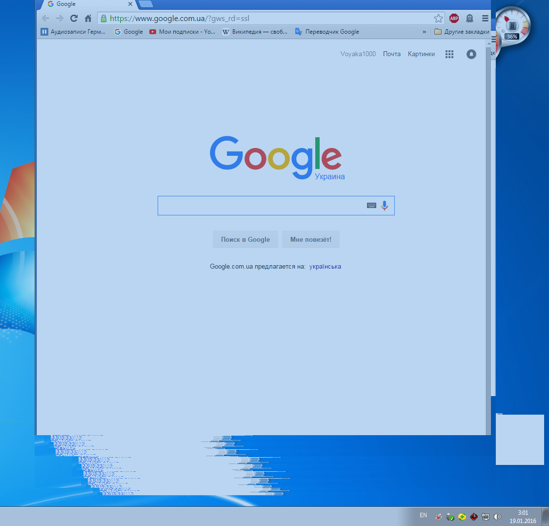

Стоял Windows 8.1 Professional VL with Update 3, решил сменить на Windows 7 sp1, установил, запустил Windows - отказался устанавливать драйвер для видеокарты+не видел подключение к интернету, usd 3.0 и SM контроллер шины, подумал что где то не углядел во время установки, отформатировал раздел с системой, установил еще раз. Запустил, предложил выбор между windows 7 и windows 7(почему то осталася), дальше те же проблемы, установил дрова на мать, появился интернет, но на видеокарту все еще не ставится, возникает ошибка: "Установка приложения: ошибка установки пакета!", помимо этого - не работают usb 3.0, не запускаются игры(хотя приложения запускаются), вылетает браузер с появлением черных полос и оставляют след окна.

В общем, установил другую сборку windows, все равно при установке драйверов на чипсет вылезла ошибка(https://dropmefiles.com/HOrcX). Подскажете как избавиться хотя бы от глитчей и запаздывания окон? скрин глитча - https://dropmefiles.com/doXQd

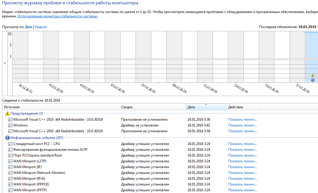

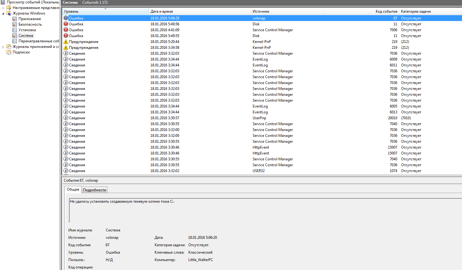

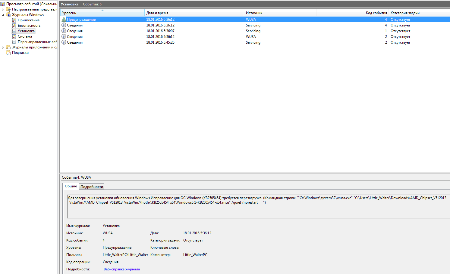

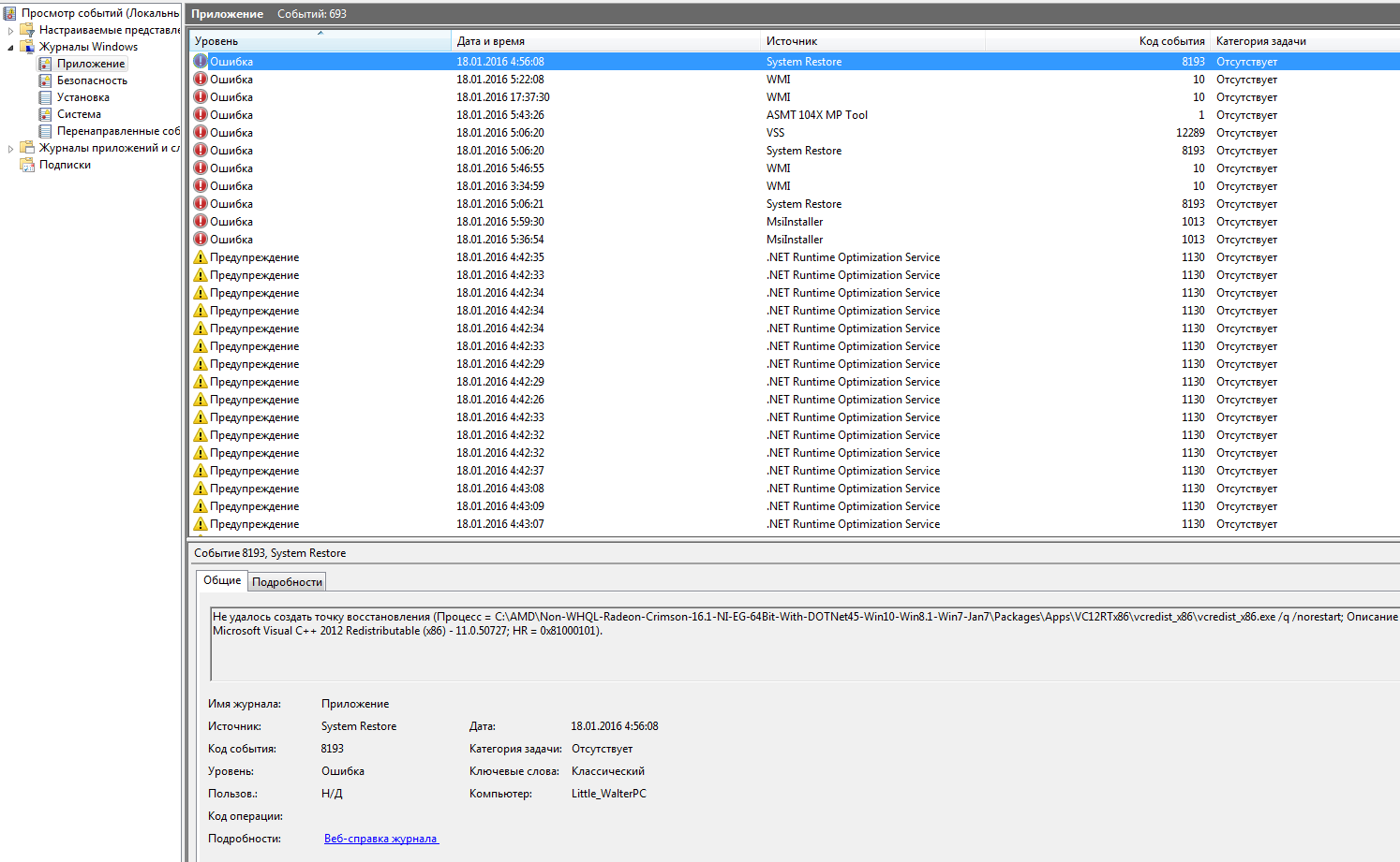

Angry Demon Я тебя понял, но может быть, если я брал сборки с раздач которые скачали 5к+ человек, на довольно старых трекерах, где в комментариях я не нашел подобных проблем, эти проблемы связаны не со сборкой, а с моим железом?(но если объяснишь как быть с официальным дистрибутивом, не имея ключа, то так и сделаю). Насчет ошибок, вот скрины журналов событий для приложение, установки и системы+журнала стабильности, что подробнее скинуть говори.

У вас не ставится Microsoft Visual C++ 2010 (x64) , попробуйте скачать https://www.microsoft.com/ru-ru/down....aspx?id=14632 и поставить отдельно, а потом уже ставьте дрова от видюхи. И напишите, что за модель мат. платы. И проверьте работу служб - "Теневое копирование тома" и "Центр обновления Windows".

wuauserv(центр обновления) работал, vss - был отключен

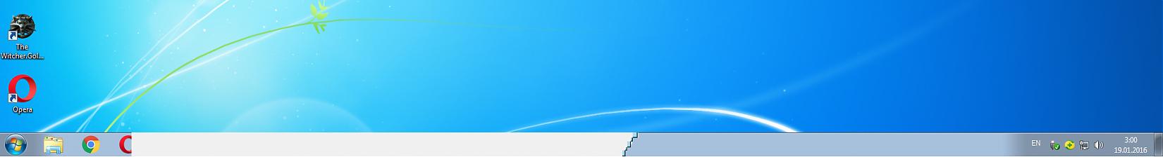

Тип файла: jpg проблема пуск.jpg
(24.6 Kb, 10 просмотров)
Тип файла: png проблема винда.png
(239.8 Kb, 10 просмотров)
bifido, Сделал все как вы сказали, и загрузка началась с такой вот глитчной панелью пуск+видное запаздывание окон осталось
