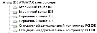

Здравствуйте! Недавно в теме http://forum.oszone.net/thread-306201.html описывал новую материнскую плату, на которую хотелось бы перенести жёсткие диски без переустановки системы. Их у меня два - С c boot.ini и загрузочными файлами с запасной системой Windows XP SP2 с размещением на IDE0 - Master и D с основной рабочей системой Windows XP SP3 с размещением на IDE1 - Slave. Плату собрал, поменял контроллеры IDE на стандартные в диспетчере устройств на старой плате у дисков, поменял перемычки на дисках с тем, чтобы не менять файла boot.ini и сохранить порядок дисков. (на новой плате только один IDE шлейф и к нему на Master сажаю диск C, а на Slave - диск D.) Включаю плату. Загрузка нормально и без ошибок доходит до списка выбора операционных систем, но после выбора любой из них экран чёрный и загрузка начинается заново. Какой момент я упустил?

Профиль | Отправить PM | Цитировать Всё. Проблема решена. Оказывается, эта плата относится к платформе AMD. Поэтому, согласно статье, которую я недавно прочитал, нужно было зайти в реестр в HKEY_Local Machine -> System -> Controll Set001 (002,003 и т.д.) и удалить в них ветви intelppm - ссылки на драйвер intel. Зашёл в безопасном режиме, удалил их (на всякий случай скопировав) и всё заработало. Всем спасибо.
