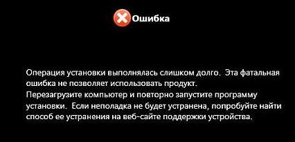

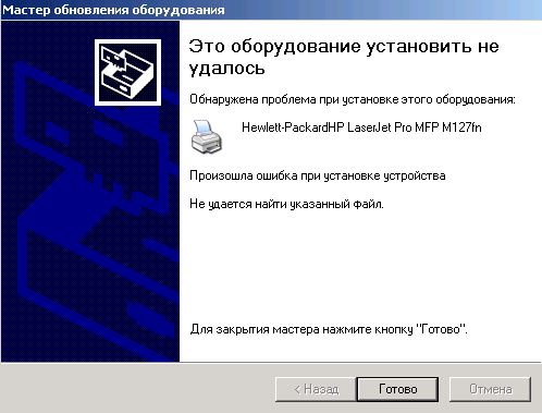

Здравствуйте. Не получается установить драйвера на принтер через USB-кабель, проверял на 4-х компьютерах, на двух установился нормально. На других двух одинаковая проблема. Один компьютер с Windows XP, другой на Windows 7.
Драйвера пробовал устанавливать с диска с помощью утилиты установки в этом случае очень долго идет установка, в самом начале на 5-10% в трее выдает сообщение с ошибкой(Файл "Ошибка2"), когда доходит до конца, то там уже ошибка софтины HP(Файл "Ошибка1")
Так же пробовал установить драйвера через "Добавить устройство" драйвер с диска определяет нормально, дальше долго думает и выдает ошибку.(Файл "Ошибка2")

В диспетчере устройств на Windows XP определяются несколько устройств, сканер и принтер. Пробовал обновить драйвер указывая место, выдает ошибку.(Файл "Ошибка2")
